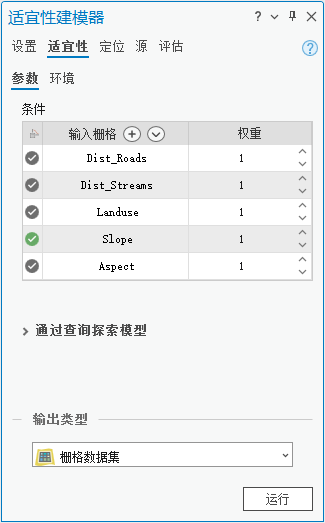

在设置选项卡上,可命名模型,选择适宜性等级以及指示用于加权条件的方法。 命名模型并指定模型设置后,单击适宜性选项卡以创建适宜性地图。
“适宜性建模器”窗格的“适宜性”选项卡
显示具有四个条件的“适宜性建模器”窗格的“适宜性”选项卡。
可在适宜性选项卡和随附的变换窗格中找到适宜性工作流的前三个步骤。 步骤 4 的操作在定位选项卡中进行,可在其中定义地点或保护区。

要将条件添加到适宜性模型,请执行以下任一操作:
  • 单击适宜性功能区上的添加条件按钮 。
  • 在适宜性窗格中,单击通过浏览添加栅格条件数据集按钮 。
  • 在适宜性窗格中,单击从内容添加栅格条件作为图层按钮 。
  • 将图层从内容窗格拖入适宜性图层组中。
  • 右键单击该适宜性图层组,然后单击添加数据 。
将每个条件添加到条件表时,该条件也会添加到内容窗格的适宜性图层组中。

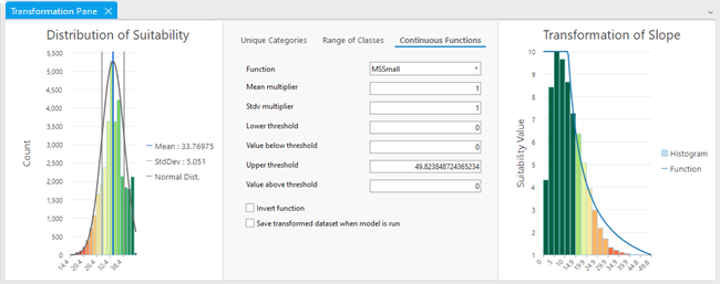

步骤 2:将每个条件的值转换为通用适宜性等级
要将条件变换为通用适宜性等级,请在适宜性选项卡上,单击条件列表中条件旁边的圆形按钮。 将发生以下情况:
  • 将显示变换窗格。
  • 条件的转换图层将添加到内容窗格的适宜性图层组中。
  • 默认转换将根据输入值的类型进行应用。
条件旁边的按钮将变为绿色,表示它是变换窗格中的活动条件。 条件完成变换后,该按钮将变成灰色,并且不再是变换窗格中的活动条件。
可应用于条件值的三种变换方法为唯一类别、类范围和连续函数。

连续函数
连续函数方法最适合用于以连续值表示的条件,例如坡度、坡向或与河流之间的距离。 该方法应用线性和非线性函数以将值连续转换为适宜性等级。 由于此方法会将连续函数应用于条件值,条件值每次增加时,生成的适宜性值会连续变化。 例如,每远离河流一步,适宜性可能呈指数降低。
“连续函数”方法是最常用的连续数据变换方法。

可应用除默认方法以外的其他变换方法。 单击连续函数方法中的每个方法或函数时,将显示适用于该方法或函数的参数,以供进一步优化变换。
“变换”窗格
将显示“变换”窗格及其组件。
变换窗格包含三个部分,可用于为输入条件值选择最佳变换方法。
最终适宜性值的直方图位于左侧。
可使用右侧图表来帮助您选择变换方法和函数。 该图表描述了如何将输入值转换为适宜性等级。 在该图表中,x 轴包含基本条件输入值,y 轴包含适宜性等级,显示的是基本条件值的直方图。 对于连续函数方法,要应用的函数叠加在该图表上。 当应用不同的方法或函数时,图表将更新。
当您探索方法和函数及其参数时,将更新转换图、最终适宜性直方图以及内容窗格的适宜性图层组中已转换的最终适宜性地图图层。 此更新可提供有关转换将对转换后的条件产生的影响以及对最终适宜性地图的影响的反馈。
确定用于在条件中捕获值的优先值的最佳转换方法后,即可转换下一个条件,然后重复该过程,直到转换完所有条件。
步骤 3:相对于彼此加权条件,并对其进行组合以创建适宜性地图
现在,将相对于彼此加权条件。 可使用两种方法来加权条件,即倍数或百分比。 如果将设置选项卡上的加权方法参数设置为倍数方法,则变换后的条件值将乘以该值。 然后,将已加倍的转换条件值相加。 权重为 2 表示条件的重要性是权重为 1 的条件的两倍。 权重为 10 表示条件的重要性增加 10 倍。 常用权重基于 1 到 2 之间。 如果可以直接相对于彼此加权条件,建议使用此方法。 使用微调控件可调整每个条件的权重。
如果将设置选项卡上的加权方法参数设置为百分比方法,则在应用百分比并添加条件后,生成的适宜性地图中输出值的范围将线性变换为在设置选项卡上设置的适宜性等级。 默认情况下,该范围介于 1 到 10 之间。 条件百分比的总和必须等于 100%。 如果要指出每个条件将对生成的适宜性地图产生多大的影响,建议使用此方法。 使用权重滑块可调整百分比。
更改权重后,将更新变换窗格中最终适宜性地图的直方图以及内容窗格的适宜性图层组中的最终适宜性地图。 已创建采用屏幕分辨率的适宜性地图,以根据位置的属性识别每个位置的相对优先值。
可使用适宜性选项卡的通过查询探索模型下拉菜单中的查询来探索输入条件、应用的变换、指定的权重及其对最终适宜性图层的影响。 如果对最终适宜性图层的规格满意,则您将查找选址区或保护区。

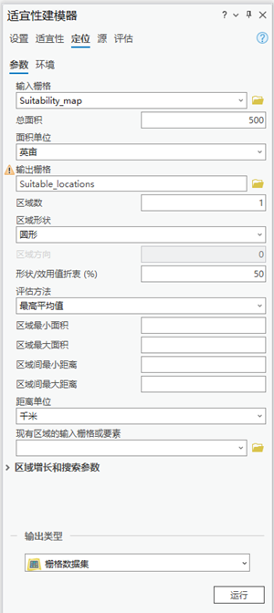

步骤 4:查找选址区或保护区
在定位选项卡上,指定适宜性模型的空间要求。 目前为止,仅对显示范围内以适当分辨率显示的数据进行了计算。 在查找所需区域之前,请以源输入的全分辨率在全图范围内运行模型。 为此,请单击适宜性选项卡中的运行按钮。
“适宜性建模器”窗格中的“定位”选项卡
显示“适宜性建模器”窗格中的“定位”选项卡。
生成的适宜性地图是定位选项卡的输入。 适宜性建模过程的定位组件可用于指定空间要求。 可确定总面积、区域数和所需区域的形状特性。 还可以指定最小和最大区域大小以及区域之间的距离。 单击定位选项卡中的运行或适宜性功能区中的运行按钮 。 用于识别最佳选址或保护位置的新 Locate 图层即会添加到内容窗格的适宜性图层组中。
