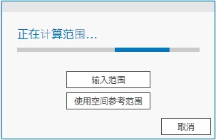

    • 如果拖入了要素类,ArcGIS 将计算数据的空间范围。 如果添加一个包含大量要素的表,范围的计算则需要花费一段时间。 如果已知数据范围或者想要使用空间参考的范围,而非等待 ArcGIS Pro 计算范围,请单击计算范围对话框上的相应按钮。 如果单击输入范围,则需要输入包括表中所有要素的有效范围。 如果单击使用空间参考范围,则数据范围将设置为要素类空间参考的完整范围。
