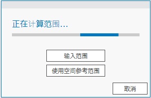

ArcGIS Pro 在您将图层拖动到地图时,计算该图层的范围。 添加包含大量要素的表时,范围的计算则需要花费一段时间。 如果了解数据范围或想要使用要素类的空间参考范围,而不是等待对范围进行计算,则可以执行此操作。 在 计算范围 对话框上单击相应按钮。 如果单击 输入范围 ,则必须输入包括表中所有要素的有效范围。
计算范围的备用方法

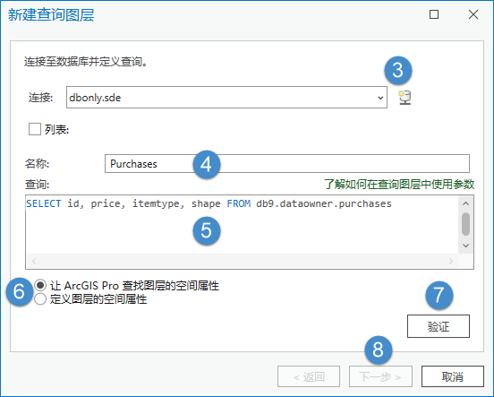

  1. 在 ArcGIS Pro,打开要添加查询图层的地图。
  2. 在 地图 功能区的 图层 组中,单击 添加数据 按钮 添加数据 ,然后从下拉菜单中选择 查询图层 添加查询图层 。
    将显示 新建查询图层 对话框。
  3. 通过执行以下操作之一指定数据库:
    • 如果工程中存在用于访问数据库的连接文件 (.sde),请从下拉列表中选择该文件。
      注:
      数据库连接文件必须位于工程中。否则,它不会出现在此列表中。
    • 如果工程中不存在连接文件,请单击新建数据库连接按钮 新建地理数据库连接 并创建一个连接。 在创建连接后,从下拉列表中选择该连接。
    • 从下拉列表中选择 SQLite (.sqlite)、GeoPackage (.gpkg) 或移动地理数据库 (.geodatabase) 文件。
      注:
      该文件必须位于工程中。否则,它不会出现在此列表中。
  4. 在 名称 文本框中,为要创建的查询图层提供名称。
    这是将显示在地图 内容 窗格中的名称。
  5. 在 查询 文本框中输入或粘贴一个 SQL 查询。
    要查看表列表及其列,请选中 表列表 复选框。 您可以双击 表列表 节中的表,将表中的所有列添加到 查询 文本框中并在 查询 文本框中编辑查询。 例如,您可以从查询中删除不想包含的列,并在查询中添加子句以限制查询图层中包含的数据。
  6. 选择如何定义图层的空间属性。
    • 选择 允许 ArcGIS 发现图层的空间属性 (默认选项)以允许 ArcGIS Pro 使用查询返回的第一行的空间属性。 验证 SQL 语句时,ArcGIS Pro 发现了这些属性。
    • 如果您希望图层包含空间属性与第一行不同的要素,请选择 定义图层的空间属性 。
  7. 单击 验证 以确保查询语法是否正确以及 ArcGIS 是否可以使用该查询。
    验证过程将在数据库中运行查询,以确认查询的结果集是否符合 ArcGIS 所实施的数据建模标准。 只有当查询图层有效时,才会将其添加到地图。

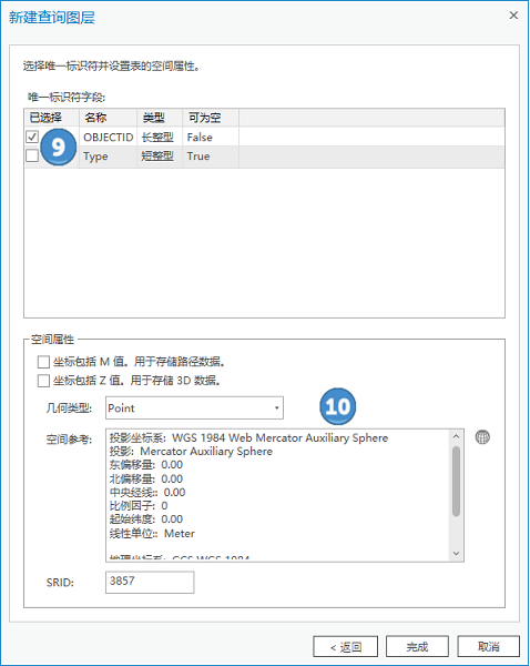

  8. 当查询通过验证时,单击 下一步 。
    连接到数据库并为新查询图层定义 SQL 查询。
  9. 为查询图层选择唯一标识符字段或使用 ArcGIS Pro 选择的字段。
    地图中的所有要素都需要唯一标识符。 因此,查询图层必须包含一个唯一标识符字段,该字段将包含每个要素的值。 有关详细信息,请参阅 为查询图层选择唯一标识符字段 。
  10. 选择几何类型和空间参考。
    如果选择允许 ArcGIS Pro 定义空间属性,则这些参数可能已设置完成。
    1. 从下拉菜单中选择几何类型。
    2. 单击 坐标系 按钮 坐标系 选择数据使用的空间参考的坐标系,或从现有数据集导入空间参考。 此操作不会重新投影数据。
    为空间参考指定唯一 ID、几何类型和坐标系。
  11. 如果 ArcGIS Pro 在步骤 6 中定义了空间属性,则请单击 完成 以将查询图层添加到地图。
    如果 ArcGIS Pro 定义了空间属性,则接下来的两个步骤不适用。
