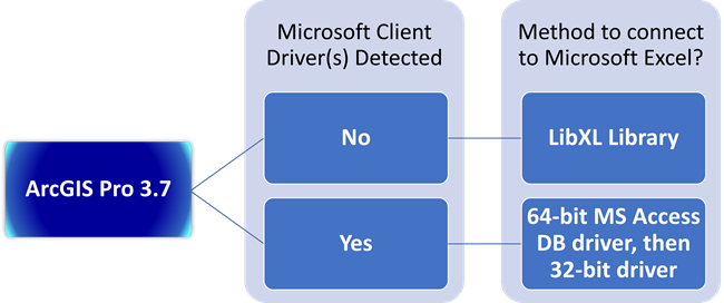

如果您已经安装 Microsoft Access 驱动程序并从 ArcGIS Pro 访问 Excel 文件,则您可以继续使用它。 此配置仍然是使用 Excel 文件的推荐工作流。 当您尝试从 ArcGIS Pro 访问 Excel 文件时,软件首先检查是否存在如下的 Microsoft Access 驱动程序:
  • 如果找到 Microsoft Access 驱动程序,ArcGIS Pro 将尝试使用它(优先考虑 64 位驱动程序,而不是 32 位驱动程序)访问 Excel 文件。 如果成功,则无需采取进一步行动。
  • 如果没有找到 Microsoft Access 驱动程序,ArcGIS Pro 将自动使用 LibXL 库允许用户访问 Excel 文件而无需安装额外的驱动程序。

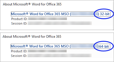

    说明:单击关于 Word 按钮。
    关于 Word 按钮。
    关于 Microsoft Word for Office 365 窗口随即打开。 第一行包含组合版本和内部版本号;最后显示是 32 位或 64 位。
    关于 Microsoft Word 窗口指示已安装的 Microsoft 产品的位版本

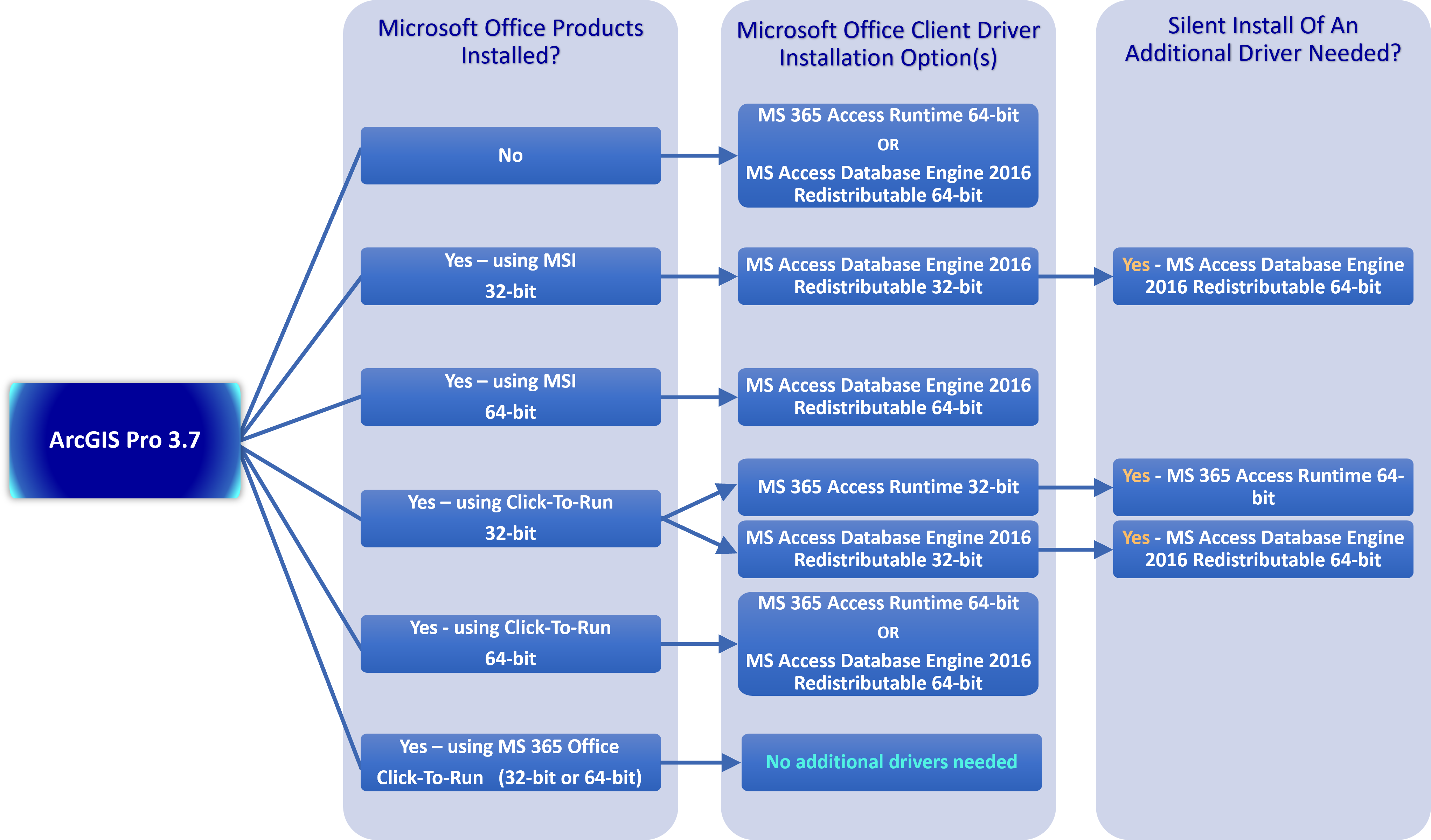

根据您的回答,使用以下决策树作为指南,帮助您确定是否需要安装一个或多个 Microsoft 驱动程序,以及是否需要静默安装指定的附加驱动程序。
用于从 ArcGIS Pro 访问 Excel 文件的 Microsoft 驱动程序安装决策树指南
某些客户端计算机和 Microsoft Office 配置可能不需要任何额外的驱动程序安装即可从 ArcGIS Pro 访问 Excel 文件。 其他配置可能需要静默安装额外特定驱动程序,然后才可以从 ArcGIS Pro 访问 Excel 文件。
