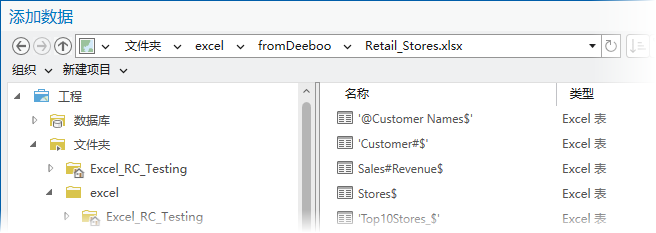

可以像其他表格数据源一样将 Microsoft Excel 文件添加至 ArcGIS Pro:单击 添加数据 按钮 添加数据 。 浏览至某个 Excel 文件时,您必须选择要打开的表。 例如,如果您具有名为 Retail_Stores.xlsx 的 Excel 工作簿,该工作簿包含五个工作表,即 Stores、Sales.Revenue、@Customer Names、Customer# 和 Top10Stores!,每个工作表是 ArcGIS Pro 中的单独表。
从 ArcGIS Pro 访问时,工作表将显示为一个名称末尾带有美元符号 ($) 的表。 如果工作表的名称包含一个或多个空格,或者开头为非字母字符,则工作表名称和美元符号 ($) 将包含在单引号中。
下图展示了在 Microsoft Excel 和 ArcGIS Pro 中的 添加数据 对话框中多工作表文档的不同显示方式:
  • Excel 窗口底部的 工作表 选项卡栏展示了五个工作表。
    Excel 窗口底部的“工作表”
  • 可用工作表显示在 添加数据 对话框上的 Retail_Stores.xlsx 工作簿中。
    “添加数据”对话框上的 Excel 工作表
在本例中,Excel 中名为 @Customer Names 的工作表显示为 ArcGIS Pro 中的 '@Customer Names$' 。 ArcGIS Pro 在单引号中显示工作表名称,因为该名称包含空格。

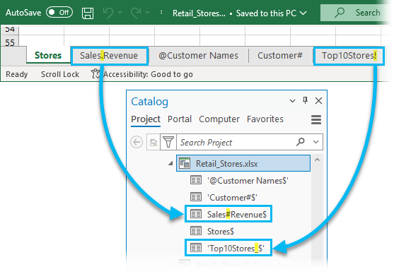

如果表名不包含预期字符,则可能是 Microsoft 驱动程序在 ArcGIS Pro 访问该名称之前对其进行替换。 对于一小部分的字符,会出现上述情况,包括但不限于:.! 变为 #_,如下图所示。
在 Excel 和 ArcGIS Pro 中显示的两个工作表名称比较。

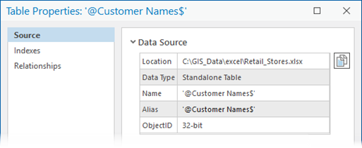

在 目录 窗格中,可访问 表属性 对话框,查看此独立表的属性。
“表属性”对话框

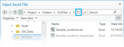

  • 刷新 刷新 - 通过 目录 窗格、“目录”视图或“脚本”工具从 ArcGIS Pro 访问 Excel 工作簿文件时,右键单击 Excel 工作簿文件并单击快捷菜单上的 刷新 刷新 。
  • 刷新 Excel 工具 - 使用 刷新 Excel 地理处理工具刷新指定的 输入 Excel 文件 参数工作簿。
    刷新 Excel 地理处理工具
  • 选择一个或多个文件,然后单击 目录 窗格顶部的 菜单 菜单 ,然后单击 刷新 刷新 。
  • 在目录视图的顶部,您的当前位置显示在位置栏中。 浏览至项目连接或想要刷新的特定项目。 在位置栏旁边,单击 刷新 刷新 。
  • 使用 浏览 按钮 浏览 填充地理处理工具的输入时,单击位置栏旁边的 刷新 刷新 以获取用于在运行工具之前填充工具输入的文件的最新信息。
