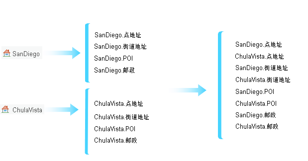

  • 按角色和得分排序 - 参与定位器的各个角色将按照精确度从高到低的顺序进行分组和排序。 首先返回更精确角色的结果,然后是较不精确角色的结果;在为相同角色的不同定位器返回结果时,将根据得分进行返回。 如果您有一个多角色定位器和多个单角色定位器,或者有多个多角色定位器,建议使用此选项。 自动将定位器和角色按照推荐的最佳回退顺序排序。

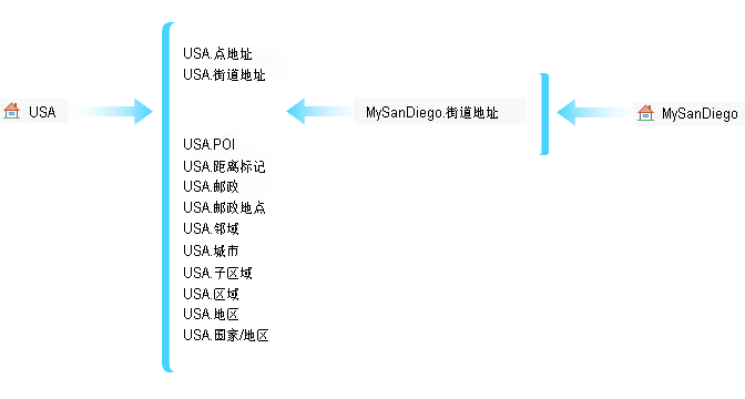

    按角色和回退顺序得分分组的参与多角色定位器
  • 自定义顺序 - 借助参与定位器的可自定义回退顺序,您可以在多角色定位器的角色之间插入定位器。 不能在多角色地理代码服务之间插入定位器。
    已自定义的符合定位器中参与定位器的回退顺序
