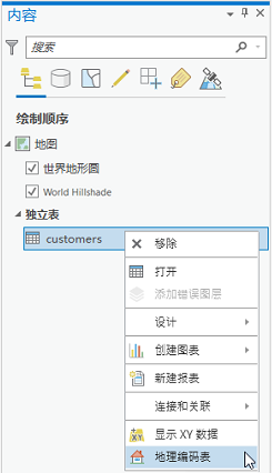

  2. 打开地理编码表窗格,然后开始执行指导工作流。
    1. 在地图的内容窗格中,右键单击表格,然后选择地理编码表。
      地理编码表选项
      地理编码表窗格随即出现。 其中将显示用于对表格进行地理编码的步骤列表。

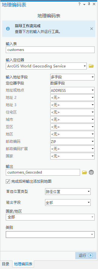

  9. 在指导工作流的最后一步中查看所有输入,然后运行地理编码表。
    1. 确保指导工作流最后一页上显示的输入都是您在之前步骤中所选择的输入。
    2. 单击运行。
      工具进度将出现在窗格的底部。
      如果您在指导工作流的输出一步中已选择向地图添加输出选项,则输出会自动添加到地图中。
