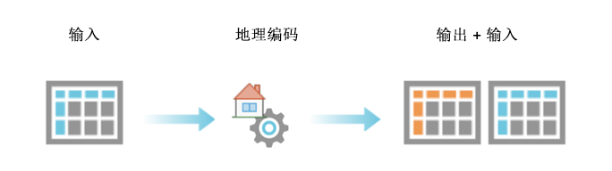

地理编码结果中包含的内容
地理编码结果包括定位器的输出字段,以及原始输入地址字段。
对位置表进行地理编码后,输出点图层将包含地址表中地址字段的副本。 对表进行地理编码后,定位器返回的输出字段会包含新前缀,并且表中的原始字段将保留。
