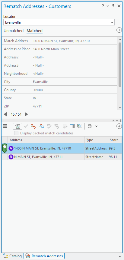

“重新匹配地址”窗格示例

您的地理编码要素类在重新匹配地址窗格中分为三种类别:不匹配、匹配和提名。 您可单击三个选项卡中的任何一个,来查看每种类别中的结果总数。 在以上示例中,匹配类别中具有 46 个地址。 尽管未以图片显示,同一示例中的不匹配类别具有三个结果,提名类别具有一个结果。 当您重新匹配地址时,地址将自动移动到匹配类别中,这样在您结束该过程后,将仅显示匹配类别;因此,在以上示例中,在重新匹配过程结束时包含全部 50 条记录。
查看地理编码结果
通过重新匹配地址窗格上部显示的三种类别,您可以查看以及更改当前在窗格中处于活动状态的地址;仅可对活动地址进行重新匹配或匹配。
单击数字任意一侧的箭头,显示当前活动的记录,在所选类别选项卡上(不匹配、匹配或提名)选择上一地址或下一地址。
活动地址显示从您的地理编码要素类属性表中提取的一组默认字段。 当以交互的方式对地址进行匹配时,某些值将自动生成为地理编码输出,例如 Score、Side、Match_type 和 Match_addr 等属性的值。 来自原始地址数据表的全部属性也将显示在地理编码结果表中。 通过单击选择字段按钮 ,然后选中您希望显示的字段对应的复选框,即可从您希望在重新匹配窗格中查看的表中为每条记录添加或移除这些字段。
活动地址的地址候选项显示在窗格下部。 对于每个可用候选项,将始终显示一组默认字段:Matched、Address、Type 和 Score。 可使用选择字段按钮 添加其他字段或隐藏这些字段中的任何一个。 菜单按钮 提供多个选项。 通过单击菜单 ,然后单击缩放至全部 ,可进行缩放来查看地图上显示的所有候选项。 通过单击菜单 ,然后单击默认排序顺序 ,可根据候选项的默认排序顺序对候选项进行重新排序。 还可使用查询,从您的地理编码要素类中选择要在重新匹配地址窗格中关注的一组地址。 单击菜单 ,然后单击预定义查询,以查看可用于表中或用于创建自定义查询的选项的可用预置查询选项列表。 如果通过选择预定义查询之一或创建您自己的一个查询来进行选择,将刷新重新匹配地址窗格,并在表中仅显示通过您的查询选择的记录而非所有记录。 这些记录仍分成三种类别:不匹配、匹配以及提名。

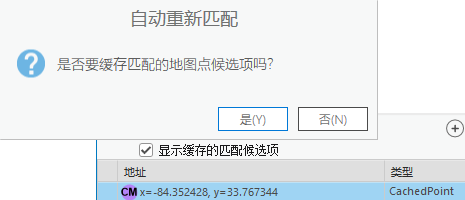

当使用从地图选取来匹配记录时,可以选择缓存匹配位置以供将来使用。 系统将提示您确定是否要保存这些位置,如果您选择执行此操作,则包含具有相同输入值的记录的未来会话将包含之前已缓存的位置,作为重新匹配窗格下半部分中的候选项(如果已启用显示缓存的匹配候选项)。
重新匹配缓存
