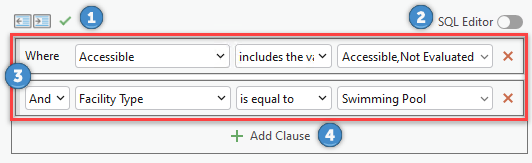

如下图所示,交互式查询构建器包含各种组件:
查询构建器的 SQL 设计器模式
  1. 用于分组 或取消分组 子句的按钮。 可以单击绿色复选标记 以验证语法。
  2. 切换按钮将构建器切换到 SQL 编辑器模式。
  3. 通过选择字段、运算符和值,可以使用预格式化下拉菜单以交互方式构建每个查询。
  4. 添加 并构建子句,如果不再需要这些子句,则将其 单独删除。
查询构建器的设计器模式非常适合针对字符串、数字和日期字段构建查询,但在可创建的查询类型方面存在限制。 要在不受限制的情况下编写查询,请使用 SQL 编辑器模式。 您可以在设计器模式下开始构建子句,然后单击 SQL 编辑器切换按钮以使用原生 SQL 语法查看子句。 您可以此为起点,在此基础上根据需要优化子句。 请注意,如果您添加了设计器模式不支持的 SQL 语法,则可能无法从编辑器模式切换回来。
