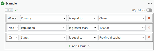

未分组的子句
运行此未分组的查询后,将首先查找中国的所有城市,然后过滤人口超过 100,000 的中国城市。 接下来,将根据 Or 运算符对整个数据集进行评估,以返回省会城市。 最终结果为人口超过 100,000 的中国城市以及全球所有的省会城市,这不是我们想要的结果。 这是因为 And 运算符的优先级高于 Or 运算符,因此将首先评估 And 运算符。
查询中未分组的三个子句
