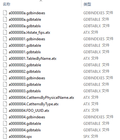

文件地理数据库存储为文件的文件夹。 当使用 File Explorer 查看文件夹时,除了 .gdb 扩展名之外,它看起来就像任何其他文件夹一样,并且可以查看它的内容。 文件夹使用隐含命名文件存储地理数据、属性数据、索引文件、锁定文件、签名文件以及其他文件。 地理数据库中的每个要素类或表存储在两个或多个文件中。 将难以(甚至无法)确定构成任何给定数据集的文件。

在文件地理数据库中,无法使用 File Explorer 对单个数据集执行操作。 重命名和删除文件地理数据库文件夹中的单个文件以及将文件复制到其他位置会导致数据丢失,并且可能导致地理数据库无法使用。 例如,如果您使用 File Explorer 将文件移至另一个地理数据库文件夹,您将无法访问数据。 根据设计,文件地理数据库文件夹的内容以隐含方式命名以阻止此类操作。 对各个数据集的操作只能通过 ArcGIS 来执行。
