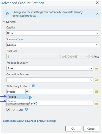

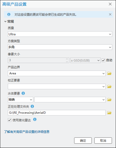

  2. 单击共享高级设置。
    随即出现高级产品设置对话框,可以在其中定义用于确定要生成的所有实景映射产品的参数。 有关高级产品设置选项的详细描述,请单击对话框底部的了解有关高级产品设置的详细信息链接。
    用于生成 3D 网格的高级产品设置对话框
    质量和方案类型设置由应用程序自动设置,不应进行更改,以确保性能和产品质量达到最佳。 但是,如果想要生成分辨率降低的产品,则可以降低质量设置。 有关不同质量选项对产品生成的影响的详细信息,请参阅上述共享高级设置。

  4. 要指定水体要素图层,请单击水体要素旁边的浏览按钮 。
    注:
    如果工程区域内存在湖泊和河流等水体要素,建议使用水体要素设置添加预先创建的 3D 要素类来标识这些区域,以便在输出产品中以水文方式加强这些要素。 使用 ArcGIS Image Analyst 中的立体编辑生成标识水体要素的 3D 要素图层。 这可确保输出中不会因为派生数字表面模型 (DSM) 高度与要素类高度值之间的高程差异而在水文要素边界周围出现影像拉伸。
    水体要素有两个选项:精确和粗糙。 在添加 3D 面时使用精确选项,以准确定义工程区域中水文要素的形状。 可以使用 ArcGIS Image Analyst 中的立体编译来创建精确面。 还可以从采用开放数据政策的国家制图组织获得精确的水体面。 此外,它可以在 DEM 的帮助下,使用时间上相似的权威正射影像的 2D 智能数字化来创建。
    当将概化 3D 面用作水体要素时,使用粗糙选项。 可使用 2D 智能数字化工作流创建概化面。 如果将 2D 智能数字化用于创建精确或粗糙面,则必须先将其转换为 3D (x,y,z),然后才能将其用作水体要素。 有关将 2D 要素转换为 3D 要素的详细信息,请参阅 2D 和 3D 要素简介。 使用粗糙水体要素时,面的形状必须遵循水体要素的形状以获得最佳效果。
    水体要素选项

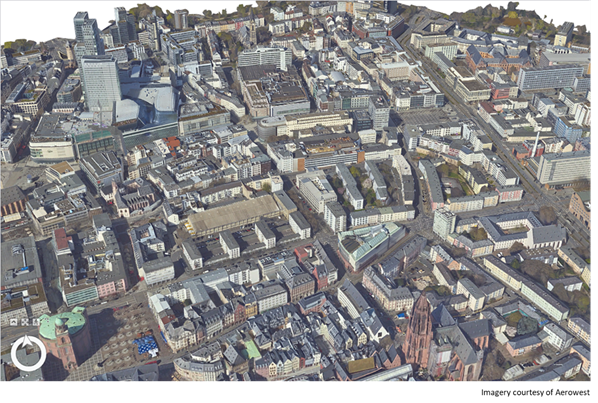

  2. 要可视化生成的 3D 网格,请右键单击 Mesh 文件夹中的 3D_Mesh.slpk 文件,然后从下拉菜单中单击添加到新建项 > 局部场景。
    建筑物外立面的 3D 格网
