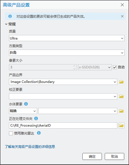

  2. 单击共享高级设置。
    随即出现高级产品设置对话框,可在其中定义将影响要生成的实景映射产品的参数。 有关高级产品设置选项的详细描述,请参阅向导中的共享高级设置。
    用于生成点云的“高级产品设置”对话框
    质量和方案类型设置由应用程序自动设置,不应进行更改,以确保性能和产品质量达到最佳。 但是,如果想要生成分辨率降低的产品,则可以降低质量设置。 有关不同质量设置对产品生成的影响的详细信息,请参阅向导中的共享高级设置。
  3. 对于产品边界,从下拉列表中选择一个标识输出产品范围的要素类,或单击浏览按钮 并浏览至并选择一个要素类。
    建议提供工程边界,原因如下:
    • 定义适当的输出范围 - 当未定义产品边界时,应用程序会根据可能与工程范围不匹配的各种数据集参数自动定义范围。
    • 减少处理时间 - 如果所需的产品范围小于图像集合范围,则定义产品边界会减少处理时间并自动将输出裁剪到边界范围。

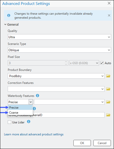

  4. 要指定水体要素图层,请单击水体要素旁边的浏览按钮 。
    注:
    如果工程区域内存在湖泊和河流等水体要素,建议使用水体要素设置添加预先创建的 3D 要素类来标识这些区域,以便在输出产品中以水文方式加强这些要素。 使用 ArcGIS Image Analyst 中的立体编辑生成标识水体要素的 3D 要素图层。 这可确保输出中不会因为派生数字表面模型 (DSM) 高度与要素类高度值之间的高程差异而在水文要素边界周围出现影像拉伸。
    水体要素选项既精确又粗糙。 在添加 3D 面时使用精确选项,以准确定义工程区域中水文要素的形状。 可以使用 ArcGIS Image Analyst 中的立体编译来创建精确面。 还可以从采用开放数据政策的国家制图组织获得精确的水体面。 此外,它可以在数字高程模型 (DEM) 的帮助下,使用时间上相似的权威正射影像的 2D 智能数字化来创建。
    当将概化 3D 面用作水体要素时,使用粗糙选项。 可使用 2D 智能数字化工作流创建概化面。 如果将 2D 智能数字化用于创建精确或粗糙面,则必须先将其转换为 3D (x,y,z),然后才能将其用作水体要素。 有关将 2D 要素转换为 3D 要素的详细信息,请参阅 2D 和 3D 要素简介。 使用粗糙水体要素时,面的形状必须遵循水体要素的形状以获得最佳效果。
    水体要素选项
  5. 对于正在处理文件夹,单击浏览按钮 导航至磁盘,然后定义实景映射临时文件夹位置。 生成 2D 或 3D 产品所需的临时文件将存储在此处。
  6. 确保未选中使用激光雷达选项。
    注:
    不支持在点云生成中使用激光雷达。 如果选中使用激光雷达选项,则在点云生成过程中将不会使用激光雷达数据。
  7. 接受所有其他默认值,然后单击确定。

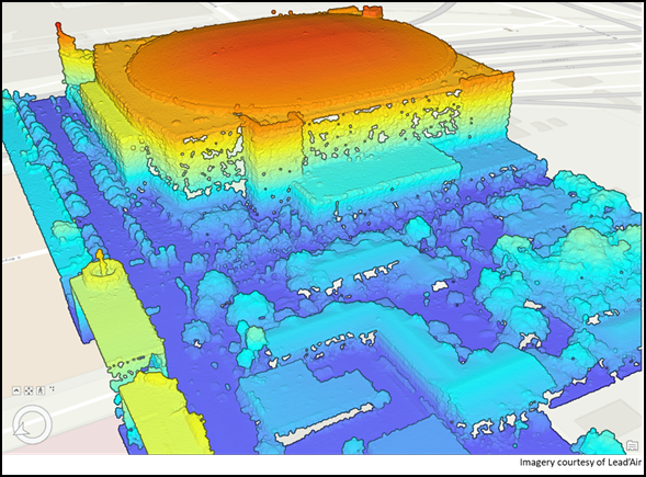

    处理完成后,点云产品将添加到目录窗格的 Point Cloud 文件夹中的实景映射容器中,LAS 数据集将添加至内容窗格以管理点云。
  9. 要可视化生成的点云,将 LAS 数据集添加至 2D 或局部场景。
点云产品
