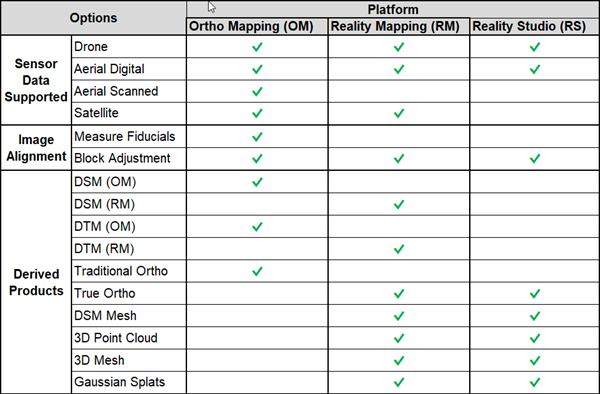

通常情况下,实景映射和正射映射之间的区别为支持的影像类型和生成的产品类型有所不同。 下表比较了每个选项中的可用选项:
产品功能表

ArcGIS Reality for ArcGIS Pro 与正射映射是否相同?
否。ArcGIS Reality for ArcGIS Pro 不包括某些正射映射功能,如区域网平差和处理扫描航空数据。 但是,正射映射不包括 ArcGIS Reality for ArcGIS Pro 产品生成,例如真正射、点云、2D 和 3D 网格。

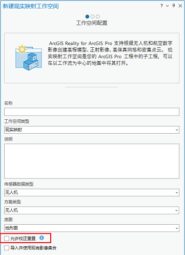

为什么校正组中的允许校正重置选项在实景映射工作空间中不可用?
您创建的工作空间不支持校正重置。 您必须创建一个允许重置的工作空间才能使用此功能。
注:
具有重置功能的工作空间的处理时间更长。
允许校正重置选项

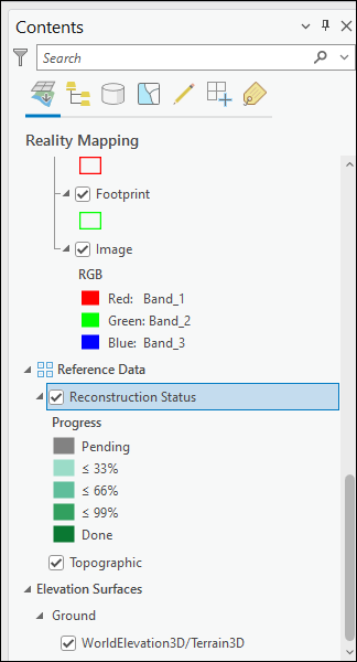

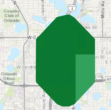

为什么我的实景映射工作空间在生成产品后被绿色面覆盖?
被绿色面覆盖的工作空间
这些绿色面代表重建状态要素类,显示当前重建的进度。 您可以在内容窗格中选中或取消选中该图层,将其打开或关闭。
内容窗格中的 Reconstruction Status 图层
