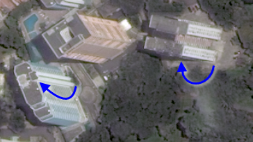

在下例中,这些建筑物中的每一个建筑物上都有几个位置,可轻松标识建筑物底部和正好位于顶部上方的位置。

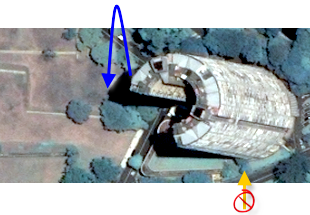

在下例中,阴影与建筑物交叉处(阴影底部)的点被树阻挡;因此不应使用该点。 标识此建筑物高度的正确方法是标识建筑物顶部的点(可在阴影顶部标识),例如用蓝色箭头标识的点。

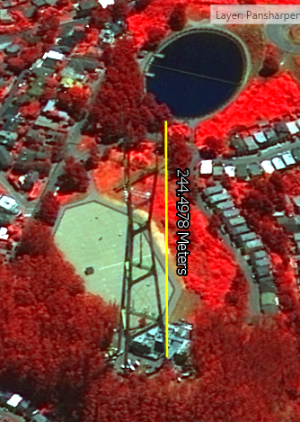

受约束的底部至顶层高度测量^^^受约束的底部至顶层测量使用红外影像辨别植物与塔细部。 QuickBird-2 影像由 DigitalGlobe 提供。

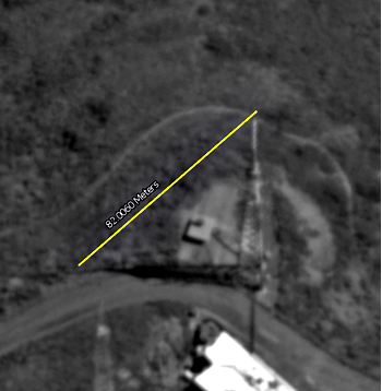

对于底部至顶部阴影高度工具,初始点应该位于要素的底部。 随后,指针被约束为沿地面上阴影的路径移动。
