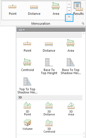

ArcGIS Pro 提供了一套影像量测工具,可用于从经过地理配准并包含传感器信息的栅格和镶嵌数据集中,测量距离、点位置、角度、高度、周长、面积、体积及面积质心。

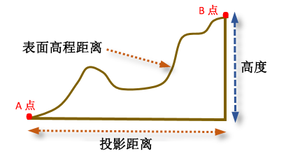

在测量选项窗格中指定高程数据集,以计算更精确的距离和高度测量值。 否则,所测得的距离或高度为仅基于影像信息的投影距离或高度。
使用高程数据集优化测量
使用高程数据集优化距离测量,可获得考虑地形显著影响的测量值;否则,测得的距离为仅基于影像信息的投影距离。

测量工具位于主影像选项卡上的测量组中。 展开工具库以显示所有工具。 可用的测量工具类型取决于与影像关联的元数据中的信息。 基本测量可以在经过地理配准的影像上执行。 测量要素的高度需要传感器模型,而基于影像中可见阴影测量要素高度则需要关联元数据中的太阳角度信息。

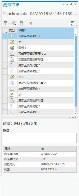

“测量结果”窗格
可在测量结果窗格中查看测量数据。 您可以从影像选项卡访问该窗格。
测量结果窗格记录有关所选地图的所有测量信息,例如类型、名称和描述。 选择特定测量时,该测量结果会高亮显示。 还会显示有关测量的其他元数据,例如传感器名称、传感器型号和测量时间。
“测量结果”窗格
您可以使用测量结果窗格顶部的工具缩放到某个测量、删除选中的测量、打开测量选项窗格,以及按类型过滤测量。
