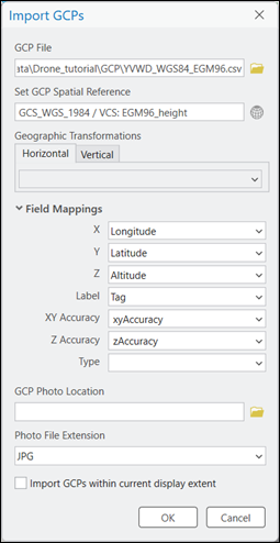

  1. 实景映射选项卡上的优化组中,单击管理 GCP,以打开 GCP 管理器
  2. 单击管理 GCP 下拉菜单,然后单击导入 GCP 按钮 导入 GCP
    随即出现导入 GCP 对话框。
  3. 对于 GCP 文件,单击浏览按钮 浏览 并浏览至 GCP 文件的位置。
    GCP 文件可以是 .csv.txt 文件、要素类或 shapefile。 GCP 文件应包含 LabelX coordinateY coordinateZ coordinateXY accuracyZ accuracy 字段。
  4. 对于设置 GCP 空间参考,浏览并指定 GCP 的水平和垂直坐标系。
    如果 GCP 的坐标系与实景映射工作空间的坐标系不同,请指定要应用的水平和垂直地理变换。
  5. 对于字段映射,请链接 GCP 文件中与已列出字段映射参数相对应的字段。
  6. 对于 GCP 照片位置,如果 GCP 数据随附了 GCP 测量位置照片,请浏览并选择包含这些照片的文件夹。
    照片的名称必须与 GCP Label 字段值相匹配。 如果每个 GCP 具有多张照片,则照片名称中必须包括追加到 Label 字段且将用作唯一标识符的编号。 例如,GCP20_1.jpgGCP20_2.jpg 均为 GCP20 的照片。
  7. 或者,选中此框以仅导入当前显示范围内的 GCP,否则,将导入所有 GCP。
  8. 单击确定
    导入 GCP

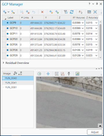

    将 GCP 导入 GCP 管理器后,将使用已导入数据填充列表。
    针对无人机数据设置的 GCP 管理器

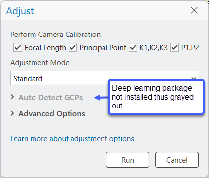

  3. 展开自动检测 GCP 部分。
    如果自动检测 GCP 无法访问(灰显),请确保已安装 ArcGIS 深度学习包。
      ![包含“自动检测 GCP”选项的“校正”对话框](images/Adjust_GCP_AutoDetec_GCPst1.png)

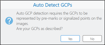

    选中标记选项后,将显示 GCP 要求标签。 单击
    自动检测 GCP 标签

  7. GCP 管理器中,根据新标记的 GCP 检查平差结果。
    GCP 管理器窗口中的 GCP 残差
