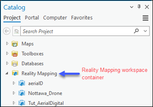

保存工作空间副本
要保存工作空间副本,请完成以下步骤:
  1. 在目录窗格中,展开实景映射工作空间容器。
    实景映射工作空间容器
  2. 右键单击要复制的工作空间,然后在下拉列表中单击复制。
  3. 右键单击实景映射工作空间容器,然后单击粘贴。

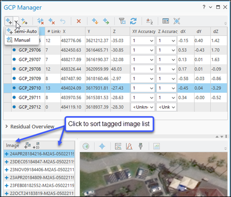

GCP 管理器
使用 GCP 管理器窗格添加、编辑和管理控制点,以在实景映射工程中使用这些控制点。 如果 GCP 管理器窗格中的表不含任何行,则表示当前不存在与实景映射工程相关联的 GCP 或连接点。 如果已将 GCP 保存在文件中,则可以使用导入 GCP 按钮 将其导入。 如果您没有 GCP 文件,则可以使用管理 GCP 下拉菜单中的计算 GCP 来创建 GCP。 您也可以使用半自动按钮 或手动 GCP 按钮 创建 GCP。
除了导入之外,还可以通过使用手动输入 GCP 按钮 将 GCP 手动添加到 GCP 管理器。 选择后,新行将添加到 GCP 管理器表中。 GCP ID、X、Y 和 Z 字段可以使用相应的坐标信息进行编辑或更新。 XY Accuracy 或 Z Accuracy 字段可用于将 GCP 分类为 1D、2D 或 3D 点。 重新分类 GCP 时,请使用以下指南。
  • 如果添加一维 (1D) 坐标,请在 Z 字段中输入高度值并将 XY 精度字段值设置为 NA。 或者,输入 GCP Z 精度值。
  • 如果输入二维 (2D) 坐标,请将 X 和 Y 坐标添加到相应字段并将 Z 精度字段值设置为 NA。 或者,输入 GCP XY 精度值。
  • 如果输入三维 (3D) 坐标,请将 X、Y 和 Z 坐标添加到适当的字段。 或者,设置 GCP XY 精度和 Z 精度值。
注:
双击每个字段以在 GCP 管理器表中输入 3D 值。 通过将 XY Accuracy 或 Z Accuracy 字段设置为 NA,可将 3D GCP 转换为 1D 或 2D GCP。
具有 1D、2D 和 3D GCP 的 GCP 管理器
使用手动输入 GCP 按钮将 2D 或 3D GCP 坐标输入到 GCP 管理器表中后,待处理的 GCP 符号将显示在 2D 地图视图中,并突出显示 GCP 位置。 所显示 GCP 位置的精度将直接关系到地图的精度。 建议使用调查员提供的显示 GCP 位置的描述或影像来指导点识别和测量。 不含 X 和 Y 值的 1D GCP 不会显示在地图上。

标记和排序 GCP
在 GCP 管理器中选择第一个 GCP 会在影像预览部分中产生重叠影像的列表。 手动定位并标记列表中第一幅图像中的 GCP 将导致使用图像相关性在相应图像中自动标记相同的 GCP。
注:
虽然 GCP 自相关可以使用半自动 在单个影像上标记 GCP,但建议在使用半自动标记第三个影像之前至少手动 标记两个影像。
如果在自相关过程中并非所有图像都经过标记,则手动标记未标记的图像将导致对未完成的图像进行自相关。
图像被标记后,单击图像列表菜单栏上的图像将按质量分数从低到高对图像列表进行排序。 再次单击图像将会反转排序顺序。
