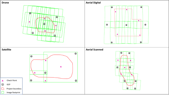

GCP 分布
摄影测量区域中的 GCP 分布是平差区域精度的重要部分。 分布在区域四周的控制点比区域中心附近的控制点影响力更大。 下图显示了区域网平差之前的建议 GCP 位置。
建议的 GCP 分布

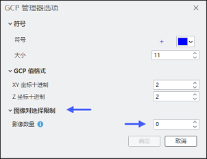

  7. 如果正在处理的数据集中有大量图像(超过 15 个)且与每个 GCP 重叠,则建议设置图像对选择 (IPS) 限制以提高性能。 IPS 限制定义了 GCP 图像相关期间要使用的图像数量。 如果 IPS 限制为 0,则所有图像将用于在半自动 GCP 收集期间支持图像相关性。 如果 IPS 限制大于 0,则将使用系统定义的条件来选择最佳图像以满足定义的 IPS 值。 例如,如果有 100 张图像与 GCP 重叠,且定义 IPS 限制为 10,则会尝试在 10 张图像中识别 GCP。
    影像对选择限制
    要设置 IPS 限制,请执行以下操作:
    1. 单击 GCP 管理器选项按钮 GCP 管理器选项。
    2. 在图像对选择限制部分,定义一个 IPS 值,然后单击键盘上的 Enter 键。
    3. 单击确定接受更改并关闭 GCP 管理器选项窗口。

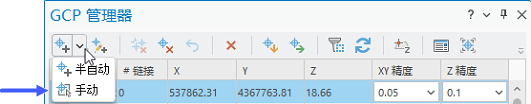

  8. 在 GCP 管理器窗口中,单击半自动按钮 半自动 使用半自动工具标记 GCP,或单击下拉列表中的手动按钮 手动 手动添加 GCP。
    添加半自动或手动 GCP
    注:
    要使用半自动选项,请单击 GCP 管理器窗口预览部分中第一个影像中的 GCP,然后在列出的所有重叠影像中自动识别和标记 GCP。 使用手动 GCP 收集选项时,您必须手动识别和标记重叠图像中的 GCP。

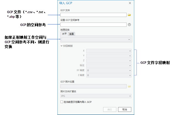

要将现有地面测量数据中的 GCP 导入实景映射工作空间,请完成以下步骤:
  1. 单击管理 GCP 下拉菜单,然后单击导入 GCP 按钮 导入 GCP。
    随即出现导入 GCP 对话框。
  2. 对于 GCP 文件,单击浏览按钮 浏览 并浏览至 GCP 文件的位置。
    GCP 文件可以是 .csv 或 .txt 文件、要素类或 shapefile。 GCP 文件应包含 Label、X coordinate、Y coordinate、Z coordinate、XY accuracy 和 Z accuracy 字段。
  3. 对于设置 GCP 空间参考,浏览并指定 GCP 的水平和垂直坐标系。
    如果 GCP 的坐标系与实景映射工作空间的坐标系不同,请指定要应用的水平和垂直地理变换。
  4. 对于字段映射,指定 GCP 文件中的哪些字段与列出的字段映射参数相对应。
  5. 对于 GCP 照片位置,如果 GCP 数据随附了 GCP 测量位置照片,请浏览并选择包含这些照片的文件夹。
    照片的名称必须与 GCP Label 字段值相匹配。 如果每个 GCP 具有多张照片,则照片名称中必须包括追加到 Label 字段且将用作唯一标识符的编号。 例如,GCP20_1.jpg 和 GCP20_2.jpg 均为 GCP20 的照片。
  6. 或者,选中此框以仅导入当前显示范围内的 GCP,否则,将导入所有 GCP。
  7. 单击确定。
“导入 GCP”对话框

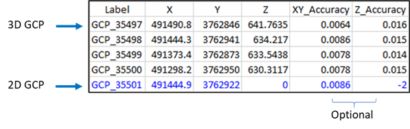

添加到 .csv 文件中的 2D GCP 必须采用以下格式。 1D GCP 不能添加至 .csv 文件。 需要按照上述“手动添加 GCP”一节的步骤 6-9 中介绍的工作流添加 1D GCP。
GCP 在 .csv 文件中的格式

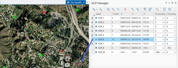

将 GCP 更改为检测点

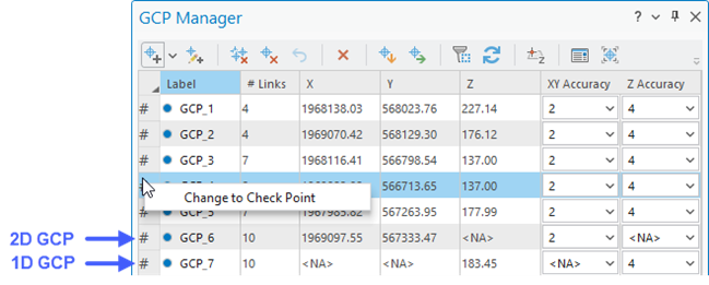

可以将 GCP 更改为检测点以进行准确性评估。 检测点在概念上与 GCP 相同;它们是具有已知地面坐标的点,并具有多个重叠影像中可见要素的链接。 但是,我们并不将其用作控制平差过程的输入。 相反,检测点可以测量平差和生成的正射影像的精度。 对于每个检测点,在平差过程之后,其已知地面位置与相应像素的位置之间的距离将用于计算影像块的整体绝对精度。 精度测量将汇总为使用检测点的均方根误差 (RMSE),并将在校正报告窗口中提供。
要将 GCP 更改为检测点,用于后处理精度评估,请完成以下步骤:
  1. 在向实景映射工作空间添加 GCP 并使用连接点对其进行标记后,请在 GCP 管理器窗格中选择要更改为检测点的 GCP。
  2. 右键单击该 GCP,然后单击更改为检测点。
将 GCP 更改为检测点。
检测点在实景映射工作空间地图上显示为粉色三角形,而 GCP 管理器窗口中的标注图标则从蓝色圆圈变为蓝色三角形。 要将多个 GCP 更改为检测点,请按住 Ctrl 键并单击列表中的每个 GCP 来选择 GCP。 右键单击组选定的点以更改 GCP 类型。
标记 GCP 或连接点后,必须单击校正重新运行区域网平差才能使用这些点。
“GCP 管理器”窗口中的检测点
