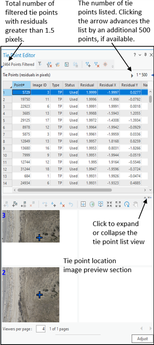

使用连接点编辑器工具过滤连接点
连接点编辑器位于管理连接点下拉菜单中。 其中列出了连接点以及在关联图像上高亮显示连接点位置的预览部分。 首次打开时,连接点编辑器使用系统定义的查询列出残差大于 1.5 像素的连接点,按降序排序。 这允许查看残差最高的点,这些点可能需要进行编辑以提高区域网平差精度。 满足残差查询要求的总连接点数将在连接点编辑器窗口的顶部显示。 连接点列表将显示默认查询结果中的前 500 个点。 其他点可按 500 增量加载到列表视图,方法为单击位于窗口顶部的加载其他点按钮。
连接点编辑器窗口
要更改查询定义,单击位于窗口顶部的过滤器按钮 。 这将打开连接点过滤器窗口,可在其中定义查询过滤器。 支持的查询包括按属性过滤、按图像过滤和按当前地图范围过滤。
在连接点编辑器窗口中,单击感兴趣字段以按升序或降序对连接点进行排序。 列表上方的工具栏包含以下按钮,用于支持连接点编辑。

  1. 单击连接点编辑器按钮 。
    随即显示连接点编辑器窗口,其中列出了残差大于 1.5 像素的连接点,按降序排序。

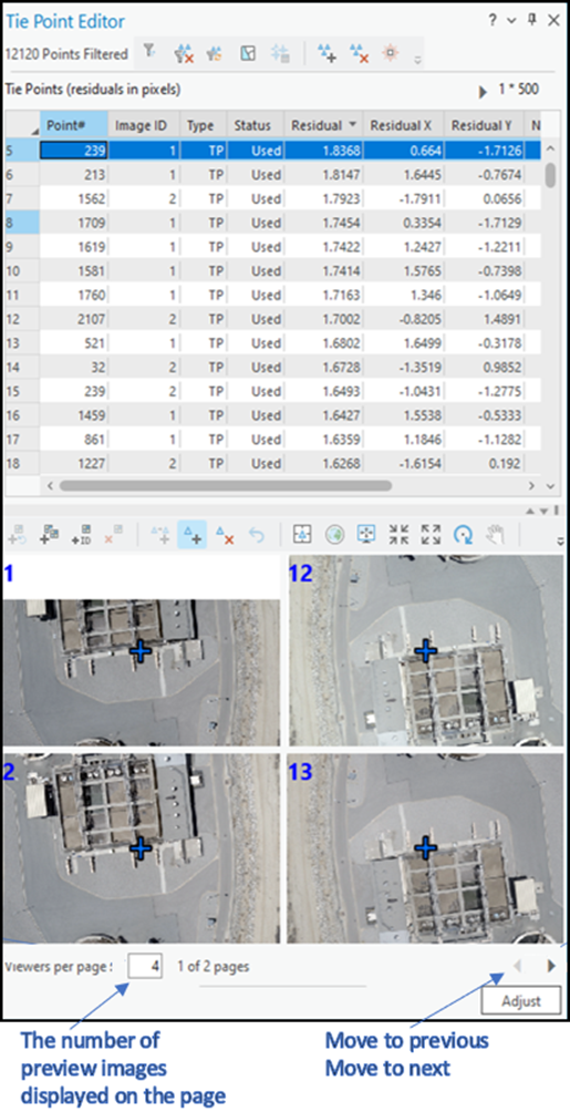

  2. 从列表中选择感兴趣的连接点,以在预览部分中自动填充包含连接点的相关图像。
    在预览部分中,将在窗口顶部显示与锁定连接点有关的图像 ID 属性。
    注:
    如果出现连接点的图像数大于每页的浏览量值,则将在后续页面中渲染其他图像。 使用移至下一页或上一页按钮使预览窗口前进以查看其他影像。
连接点编辑器

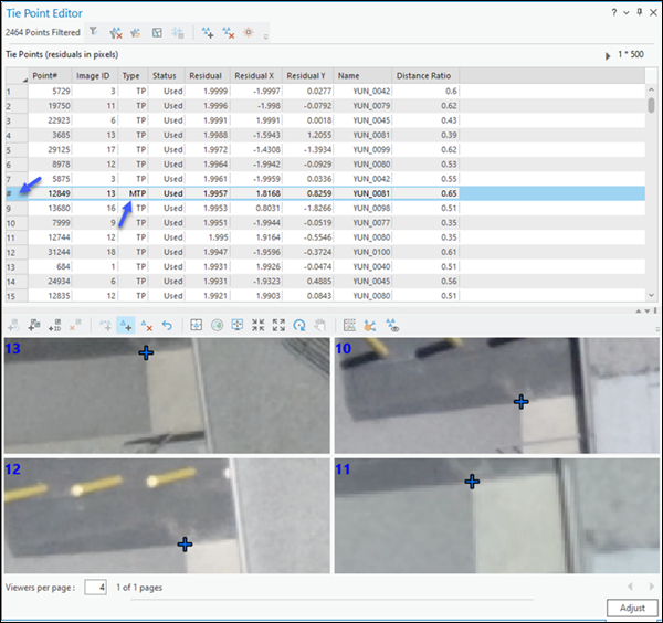

重新定位连接点
要重新定位现有连接点,请完成以下步骤:
  1. 从连接点的列表视图中选择一个连接点。
  2. (可选)展开连接点编辑器窗口。
    1. 将光标悬停在窗口的左边或右边。
      指针将更改为双头箭头。
    2. 单击窗口并将其拖动为新大小,然后释放鼠标按键。
      在扩展的预览窗口中,更容易解读图像。 同时扩展了列表视图。
    要仅查看预览图像,单击右侧预览窗口工具栏上方的展开按钮。
  3. 要重新定位连接点,单击添加连接点按钮 ,然后在预览窗口的每个图像中单击新位置。
    点类型属性将更改为手动连接点 (MTP),数字标志 (#) 将替换对象 ID 编号,以表示点已编辑。
    手动编辑的连接点
  4. 重复之前的步骤以编辑其他连接点。

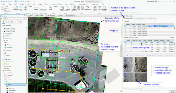

  4. 选择一张图像以在连接点部分中填充所有相关连接点。
    所选图像将高亮显示并在 2D 地图窗口中缩放到该图像。
  5. 选择一个连接点以在图像预览部分中填充所有相关图像。
  6. 按照上述“使用属性查询过滤和编辑连接点”部分中的步骤编辑连接点。
按图像编辑连接点。

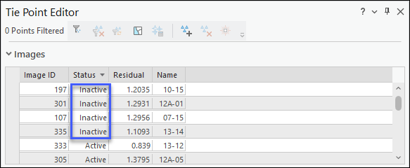

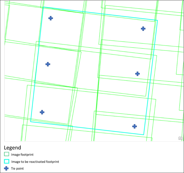

添加连接点以包含丢弃的影像
有时,由于连接点覆盖范围不足,图像会在区域网平差期间删除。 当相邻图像不满足最小重叠要求时,或者当大部分图像被云或水覆盖时,可能会发生这种情况。 您可以通过手动添加连接点来对删除的影像进行再反应,并将其包含在局域网平差中。
要重新激活删除的图像,请完成以下步骤:
  1. 在连接点编辑器窗口顶部的工具栏中,单击过滤器按钮。
    随即显示连接点过滤器窗口。
  2. 要加载工程中的所有图像,取消选中连接点过滤器窗口的属性部分中的类型和残差复选框。
    这将确保属性查询参数不会影响图像查询。
  3. 选中图像选项。
  4. 单击确定运行查询。
    满足查询结果要求的图像列表将在连接点编辑器窗口中显示。
  5. 按照上述“使用属性查询过滤和编辑连接点”部分中的步骤编辑连接点。
    非活动图像将在连接点编辑器中列出。
  6. 单击状态字段名称按降序对图像列表进行排序。
    非活动图像将在列表顶部显示。
  7. 从图像列表中选择非活动图像,右键单击并单击激活。
    图像状态值将更改为活动。 为了支持连接点确定,将高亮显示选定图像的轮廓线并在 2D 地图窗口中放大到该图像。
    2D 窗口中的选定图像
    需要六个分布均匀的连接点才能将已删除图像重新整合到工程中。 包含连接点的重叠图像必须为活动图像。 上图显示了建议的连接点分布。
  8. 单击添加点集按钮 添加具有系统生成的点 ID 的点集模板。
    在将第一个连接点置于图像上后,点 ID 将在连接点列表中可见。
  9. 在 2D 地图中,缩放到放置第一个连接点的区域。
  10. 在工具栏中单击加载图像按钮,确保适当的图像在连接点编辑器窗口的预览部分中列出。
  11. 在 2D 地图窗口中,在要选择连接点的区域周围绘制一个框。
    所有重叠图像将加载到连接点编辑器窗口的预览部分中。 要重新整合的图像位于左上角。
    注:

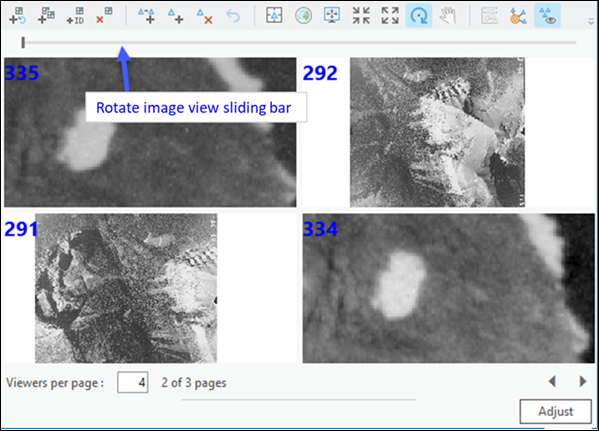

    要增强连接点识别,可使用旋转按钮 旋转视图, 这将在预览图像工具栏下方显示一个滑动条。 单击要旋转的视图,然后拖动滑动条以旋转选定视图图像。 重复上述步骤以根据需要旋转其他视图。 单击旋转按钮在完成后停用该功能。
    旋转影像
  12. 单击自动添加按钮 添加连接点,然后单击左上角图像中的要素以放置点。
    将在重叠图像中自动选择其他连接点。 所选连接点将添加到连接点列表,类型值为 MTP。
  13. 单击同步比例按钮检查所有重叠图像中选定连接点的定位精度。
    这会将所有预览图像的缩放比例与左上角图像的缩放比例相匹配。
  14. (可选)如果自动关联失败,单击添加连接点按钮 在重叠图像中手动添加或重新定位连接点。
  15. 单击添加点集按钮 使用上述方法添加其他分布均匀的连接点。
  16. 单击显示手动连接点按钮 帮助识别手动连接点在重新整合图像中的先前放置位置。
  17. 在选择所有六个均匀分布的连接点后,单击校正将这些点整合到校正中。
  18. 在连接点编辑器窗口中检查校正日志或残差,确保图像不再作为非活动图像列出并且精度可接受。
