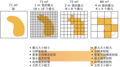

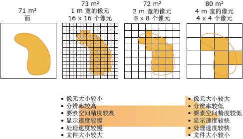

分辨率和像素大小示例
小像素和大像素的比较。
在选择合适的像素大小时,需要平衡所需的空间分辨率(基于待分析地面要素的制图单位)与显示速度、处理时间和存储空间的实际要求。 实际上,GIS 中结果的精度仅与精度最低的数据集一致。 如果您使用从 30 米分辨率卫星影像派生的分类数据集,则可能不需要使用数字高程模型 (DEM) 或其他更高分辨率(例如 10 米)的辅助数据。 对于关键变量(例如地形和土地覆盖)而言,区域同质性越高,像元就可以越大,而不会影响精度。

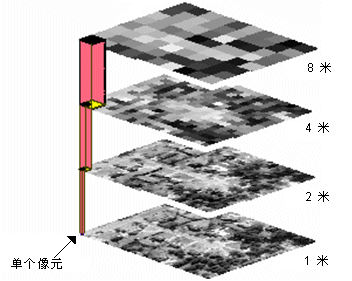

像元大小
比较空间分辨率与信息内容。
在规划基于遥感的应用程序时,确定适当的像素大小与确定要获取哪些数据集一样重要。 可以对影像数据集进行重采样以得到更大的像素大小;但是,将影像重采样为具有更小的像素大小并不会增加细节。 您可以以最小且精度最高的像素大小存储数据的副本,同时对其进行重采样以匹配最大且精度最低像素大小。 这可能会提高分析的处理速度。

在 GIS 中,影像数据集的空间分辨率很重要,尤其是在显示栅格数据或将栅格数据与其他数据类型(例如矢量)进行比较时。 在这种情况下,分辨率是指像素大小,即覆盖在地面上并由单个像素表示的区域。 更高的空间分辨率意味着每单位面积内包含更多的像素。 您可使用更高的空间分辨率解析和分析较小的地面对象。 下方的第一个图形表示比第三个图形更高的空间分辨率。
比较空间分辨率

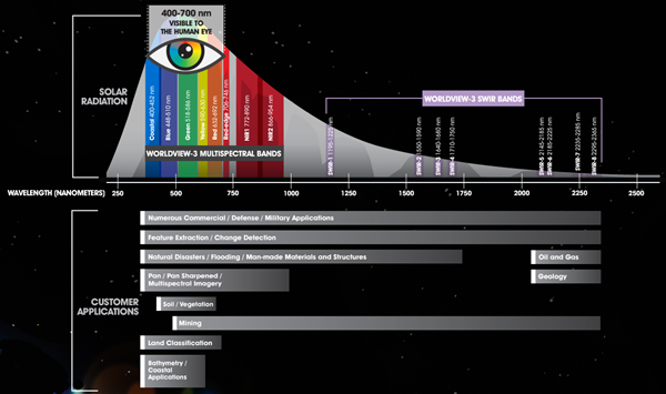

光谱分辨率描述传感器区分电磁波谱中波长间隔的能力。 光谱分辨率越高,特定波段的波长范围就越窄。 需要考虑的其他因素包括覆盖电磁波谱间隔的波段的数量和位置。 例如,一个单波段灰度航空影像记录的波长数据范围覆盖了电磁波谱中的大部分可见部分;因此,它的光谱分辨率较低。 相反,高级多光谱和高光谱传感器可从电磁波谱各个部分的多达数百个窄光谱波段中采集数据,因而得到的数据具有非常高的光谱分辨率。 例如,WorldView-3 卫星传感器在 8 个可见光和近红外波段以 0.31 米分辨率(全色)和 1.24 米分辨率采集影像,并在 8 个短波红外波段以 3.7 米分辨率采集影像。
WorldView-3 光谱波段
该图显示了 Maxar WorldView-3 传感器跨电磁波谱中 16 个光谱波段的视觉表示。

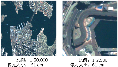

空间分辨率是指表示地面覆盖区域的像素大小。 例如,如果被一个像素覆盖的区域为 5 x 5 米,则分辨率为 5 米。 影像的分辨率越高,像素大小就越小,细节层次越高。 这与比例相反。 比例越小,显示的细节就越少。 例如,以比例 1:2,000 显示的正射影像(外观放大)会比以比例 1:24,000 显示的影像(外观缩小)更加详细。 但是,如果同一正射影像的像素大小为 5 米,则不管采用何种显示比例,分辨率将保持不变,因为物理像素大小(覆盖在地面上的由单个像元表示的区域)并未发生改变。
下面第一个影像的比例 (1:50,000) 小于第二个影像的比例 (1:2,500);但是,数据的空间分辨率(像元大小)相同。
显示比例
显示空间分辨率不变的情况下,增大比例的效果。

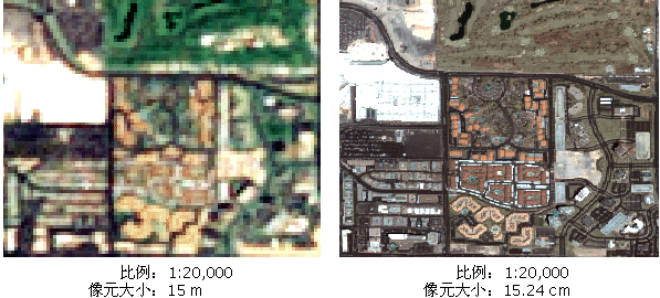

下方第一个影像数据的空间分辨率低于第二个影像数据的空间分辨率。 这表示第一个影像数据的像素大小大于第二个影像数据的像素大小,但使用的显示比例相同。
影像比例与分辨率
显示相同比例下,提高数据分辨率的效果。
