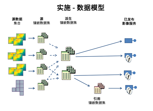

尽管您可以从多个影像集合创建单个镶嵌数据集,但最佳做法是使用镶嵌数据集的组合。 在以下部分中对此进行了描述,并在下图中进行了解释。
源、派生、引用和发布镶嵌数据集
源数据集合存储在源镶嵌数据集中,这些镶嵌数据集可以组合成派生镶嵌数据集,然后用于创建引用镶嵌数据集和发布影像服务。
