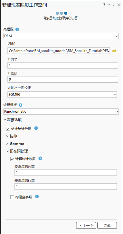

  15. 数据加载器窗口中,在高程数据源下选择 DEM。 在 DEM 下,浏览到教程数据集提供的 DEM。
    注:
    该 DEM 将用于支持区域网平差过程。
  16. 大部分高程数据使用正高,因此需要应用大地水准面校正。 在大地水准面校正下,确保选择 EGM96
  17. 处理模板下,选择全色影像
  18. 展开高级选项
  19. 确保选中估计统计数据选项。
  20. 接受所有其他默认值,然后单击完成

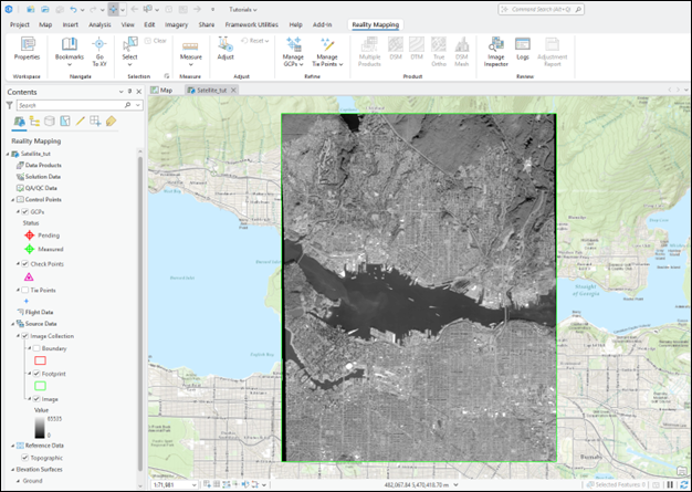

    创建完工作空间后,影像和影像覆盖区将显示在地图中。 在内容窗格中,还添加了一个类别 Reality Mapping,用于存储源影像数据和派生的实景映射产品。
    通过工作空间中影像的初始显示,确认了已提供用于启动工作空间的所有影像和必要的元数据。 图像尚未对齐或平差,因此镶嵌几何可能不正确。
    将在 ArcGIS Pro 主菜单中添加一个新实景映射选项卡。 单击该选项卡将显示一系列工具和工作流,专门用于实景映射。 在产品类别中,由于尚未平差图像,因此所有按钮均不可用。

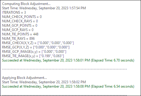

  4. 单击运行以执行区域网平差。

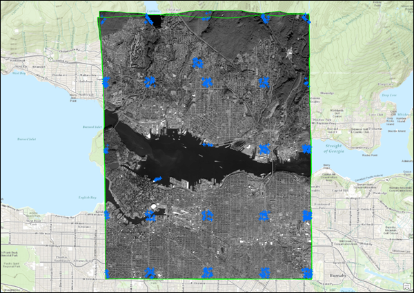

  5. 完成平差后,打开内容面板窗格中的 Tie Points 图层,以查看生成的连接点在地图上的分布情况。 您的连接点分布可能与以下示例有所不同。
    卫星影像上的连接点分布
  6. 可以在日志文件中查看连接点残差或精度报告。 在实景映射选项卡上的查看组中,单击日志 以访问日志文件。 连接点残差显示在标注 RMSE_Tie_Image(x,y) 的行中。 连接点 RSME 的单位为像素。
    您的残差可能与以下示例略有不同。
    连接点日志

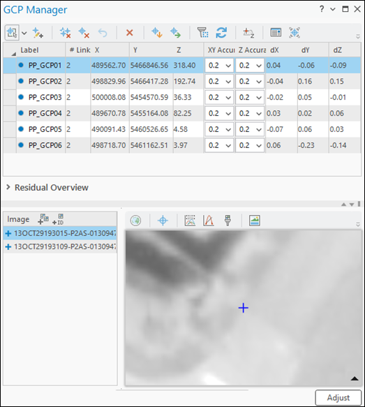

  1. 实景映射选项卡上的优化组中,单击管理 GCP,以打开 GCP 管理器

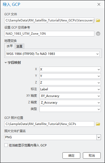

  2. GCP 管理器窗口中,单击导入 GCP 按钮
  3. 导入 GCP 窗口中,浏览并选择 GCP 文件 (Vancouver_NAD83-UTM10N.csv)。 单击确定
  4. 设置 GCP 空间参考下,单击浏览按钮 。 对于当前 XY,展开图层,然后选择 NAD 1983 UTM Zone 10N (WKID 26910)。 接受所有其他默认值,单击确定接受更改并关闭空间参考窗口。
    未设置当前 Z 或垂直坐标系 (VCS),因为用于提取 GCP 高度值的数字高程模型未定义 Z 坐标系。 如果所用 DEM 具有定义的 VCS,则当前 Z (VCS) 将设置为匹配的坐标。
  5. 对于地理变换,确保您的设置与下图中所示相匹配。
  6. 确保字段映射正确。
  7. 单击 GCP 照片位置下方的浏览按钮,浏览并选择包含 GCP 位置的图像的文件夹。 单击确定
  8. 对于照片文件扩展名,从下拉列表中选择 PNG
    导入 GCP
  9. 单击确定导入 GCP。
    导入 GCP 后,GCP 管理器中的表将被填充。
    添加到工程中的 GCP
    默认情况下,在 GCP 管理器中,选择列表中的第一个 GCP,并在预览部分中显示 GCP 所在位置的图像预览。
  10. 要为所选 GCP 添加连接点,单击预览部分的查看 GCP 照片按钮 ,以显示 GCP 影像片。 使用鼠标滚轮放大影像片,以查看由红色箭头指示的 GCP 位置。
  11. 单击添加连接点按钮 ,在影像查看器中为每个图像添加一个连接点。 系统将尽可能通过影像匹配算法自动计算其他影像的连接点,但应检查每个连接点的精度。 如果未自动识别连接点,请通过在影像中选择适当的位置手动添加连接点。
  12. 重复步骤 10 和 11,选择并添加剩余 GCP 的连接点。
  13. 使用连接点对每个 GCP 进行测量后,选择点 PP_GCP02 并单击鼠标右键,将其更改为检测点。 由于其确切位置存在不确定性,因此在平差过程中不会使用此点。

通过分析每个 GCP 的残差,可以在 GCP 管理器中查看平差质量结果。 残差表示点的测量位置和计算位置之间的差异。 它们以工程空间参考系统的单位进行测量。 完成 GCP 平差后,将在 GCP 管理器表中添加三个新字段(dXdYdZ),并显示每个 GCP 的残差。 可以使用这些值评估平差后的区域网和地图坐标系之间的拟合质量。 通过展开 GCP 管理器残差概述部分来查看残差的均方根误差 (RMSE)。
查看卫星平差结果

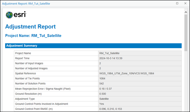

平差报告中提供了其他平差统计数据。 要生成报告,请在实景映射选项卡下的检查组中,单击平差报告
卫星影像的平差报告

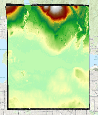

生成数字表面模型 (DSM)
完成区域网平差后,可以使用实景映射选项卡上产品组中的工具生成 2D 影像产品。 可以使用多个产品向导同时生成多个产品,也可以通过从产品组中选择适用的产品工具来单独生成各个产品。 可以从卫星传感器数据生成的产品类型包括 DSM 和 DSM 网格。 本教程中仅生成 DSM。
DSM 是一个包括树木、建筑物和其他地上要素高程的第一表面产品。

    处理完成后,DSM 产品将添加到内容窗格、数据产品类别和 2D 地图视图中。 它还会添加到 Reality Mapping 容器的目录窗格和 DEMs 文件夹中。
    DSM 产品
注:
输出 DSM 的默认垂直坐标系 (VCS) 是 WGS84(椭圆体高度)。 如果需要将输出转换为不同的投影或坐标系,请使用投影工具。
