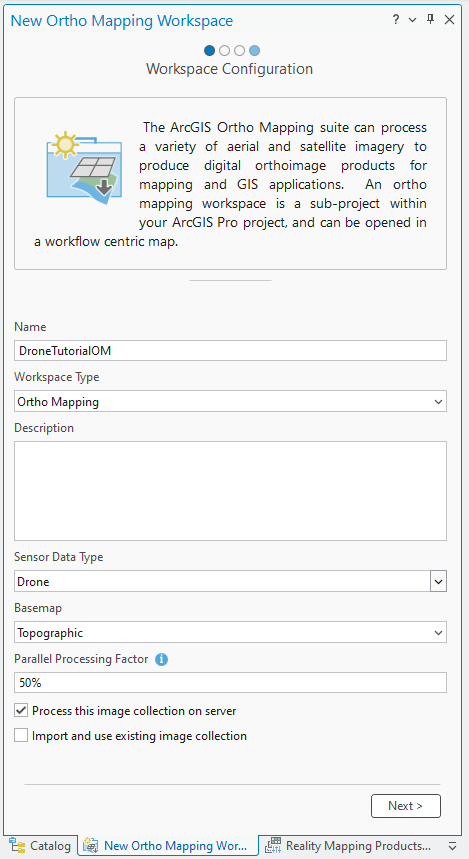

  4. 工作空间配置窗口中,输入工作空间的名称。
  5. 单击工作空间类型下拉箭头,然后选择正射映射
  6. 确保传感器数据类型设置为无人机
  7. 单击底图下拉菜单,然后选择地形图
  8. 设置并行处理因子。 此参数控制分布式处理的最大计算资源。 建议使用百分比表示。 例如,如果您有 2 个 Server 节点,请将并行处理因子设置为 50%,以便使用一台计算机进行区域网平差并生成正射映射产品。
  9. 选中在服务器上处理此影像集合
    用于在服务器上处理无人机影像的正射映射工作空间配置窗口
  10. 接受所有默认值,然后单击下一步

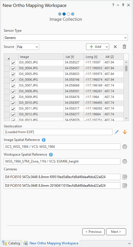

  11. 影像集合窗口中,对于传感器类型,确保选择通用
    使用此选项是因为影像是使用 RGB 相机收集的。
  12. 单击,确保从下拉列表中选择文件
  13. 单击添加,浏览至教程数据位置,选择影像文件夹,然后单击确定
    注:
    大多数现代无人机将 GPS 信息存储在 EXIF 标头中。 这将用于自动填充如下所示的表格。 但是,某些较早版本系统或定制无人机可能将 GPS 数据存储在外部文件中。 在这种情况下,可以使用地理位置参数旁边的导入按钮 通用导入 导入外部 GPS 文件。
    “新建正射映射工作空间”向导的“影像集合”窗口
    空间参考相机模型值会自动填充。 工作空间要求使用投影坐标系。 自动生成的默认工作空间空间参考基于与图像匹配的 WGS84 UTM 坐标。 此投影确定您的正射产品的空间参考,包括正射镶嵌和 DEM。

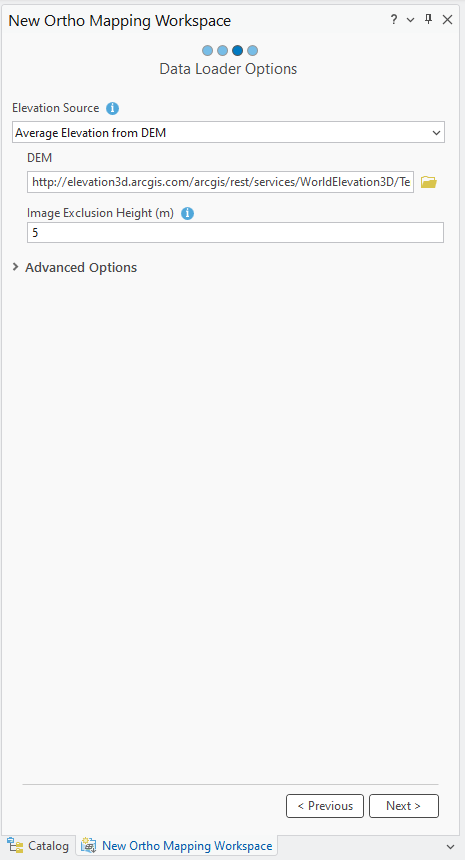

  15. 数据加载程序选项页面中,对于高程源,从下拉列表中选择 DEM 的平均高程。 “世界高程服务”将被用作高程来源。
    “新建正射映射工作空间”向导的“数据加载程序选项”窗口
    • 如果您可以访问 Internet,则高程源值派生自世界高程服务。 这提供了每个影像的飞行高度的初始估计值。
    • 如果您无法访问 Internet 或 DEM,请从高程源下拉菜单中选择常量高程,然后输入高程值 414 米。
    • 影像排除高度 (m) 参数是指影像排除高度,地形上方飞行高度小于该值的影像将不会被包含在工作空间中。
  16. 接受数据加载程序选项窗口中的其他默认设置,然后单击下一步

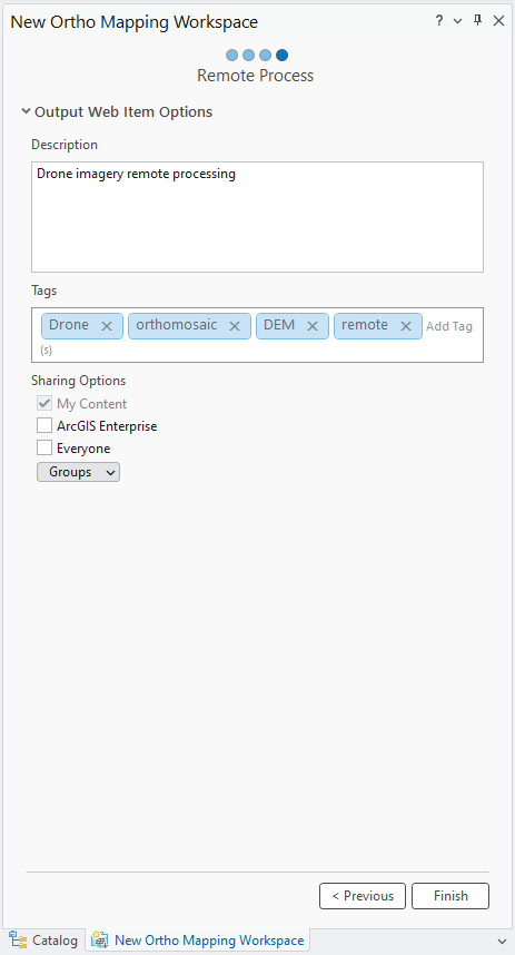

  17. 远程处理窗口中,为影像服务提供描述和标签,然后单击完成
    实景映射工作空间的远程处理选项

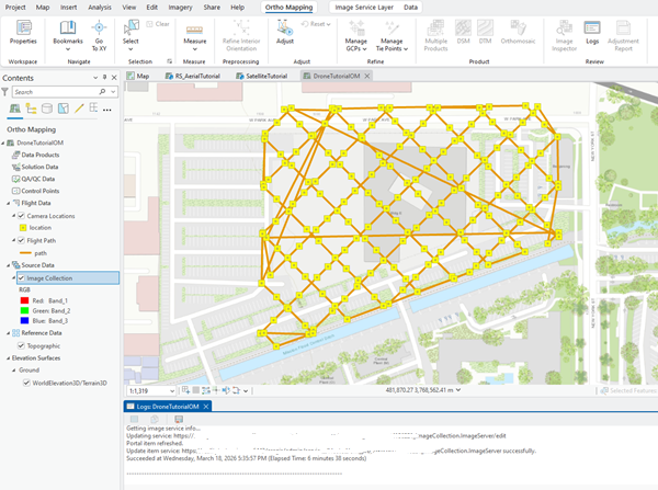

创建工作空间后,将显示影像和无人机路径。 将在内容窗格中添加一个正射映射类别,用于存储影像集合影像服务和派生的正射映射产品服务。
“内容”窗格中的正射映射工作空间,地图中显示了飞行路径和影像中心
要查看影像轮廓线,您可以在内容窗格中右键单击影像集合,单击属性 > 显示,然后选中显示轮廓线
通过工作空间中影像的初始显示,可以确认是否已提供用于启动工作空间的所有影像和必要的元数据。 图像尚未对齐或平差,因此镶嵌几何可能不正确。 注:您可能需要放大到足够近才能看到影像。
将在 ArcGIS Pro 主菜单中添加一个新的正射映射选项卡。 单击此选项卡将显示一系列工具和工作流,专用于正射映射。 在产品类别中,由于尚未平差图像,因此所有按钮均不可用。

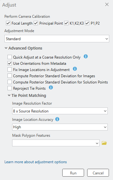

  1. 正射映射选项卡的校正组中,单击校正 校正
  2. 校正窗口中,确保已选中所有的执行相机校准选项。
    这表示输入焦距为近似值,将在平差时计算镜头畸变参数。 对于无人机影像,默认情况下会选中这些选项,因为大多数无人机相机尚未校准。 对于具有已知校准的高质量相机,不应选中此选项。 相机自标定要求影像集合的条带内重叠大于 60%,跨条带重叠大于 30%。
  3. 展开高级选项
  4. 确保选中使用元数据中的方向选项。
    这样可以减少使用影像 EXIF 中嵌入的外部方向信息作为初始值的平差持续时间。
  5. 确保取消选中修复高精度 GPS 的图像位置选项。
    此选项仅适用于通过差分 GPS 获取的影像,例如实时动态 (RTK) 或后处理动态 (PPK)。
  6. 或者,取消选中计算影像的后验标准差
  7. 对于影像位置精度,从下拉菜单中选择
    GPS 位置精度指示当前通过影像收集并列于相应 EXIF 数据文件中的 GPS 数据的精度等级。 这用于在连接点计算算法中确定要使用的邻域中的影像数量。 值用于 0 到 10 米的 GPS 精度。
    “校正”工具选项
  8. 接受所有其他默认值,然后单击运行
    执行平差后,Logs 文件将显示统计信息,例如平均重投影误差(以像素为单位),用于表示平差精度、处理影像数量和生成连接点数量。影像相对精度也得到了提高,并且可以使用产品类别中的选项生成派生产品。 要提高生成产品的绝对精度,必须将 GCP 添加到区域网中。
