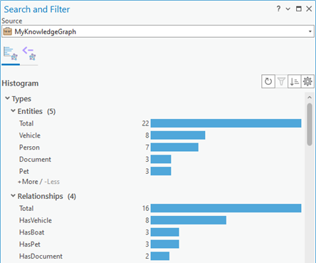

  3. 单击 直方图 选项卡 直方图 。
    生成的直方图汇总了配对视图或知识图谱中的内容。
    直方图说明了每个实体类型和关系类型的配对视图中的实例数量。
  4. 如果在 查询 选项卡 查询 上 查询配对视图或知识图谱 ,则直方图会更新以反映查询返回的内容。
  5. 完成对配对视图或知识图谱的查询后,单击 查询 选项卡 查询 上的 清除 ,然后单击 直方图 选项卡 直方图 上的 刷新 按钮 刷新 。
    直方图将更新以反映配对视图或知识图谱中的内容。

  • 实体 - 汇总知识图谱中的实体类型以及已创建的每种实体类型的实例数。 这是实体类型信息的图形表示,该信息也将在调查的 按类型 选项卡 调查 上的 内容 窗格中提供。 在以下示例中,配对视图包含代表七种实体类型的 29 个实体。
    • “实体”直方图汇总了每种实体类型存在的实体数量。
  • 关系 - 汇总知识图谱中的关系类型以及已创建的每种关系类型的实例数。 这是关系类型信息的图形表示,该信息也将在调查的 按类型 选项卡 调查 上的 内容 窗格中提供。 在以下示例中,配对视图包含代表六种关系类型的 37 个关系。
    • “关系”直方图汇总了每种关系类型存在的关系数量。

如果配对视图或知识图谱有大量内容,则需要很多直方图传达大量信息。 搜索和过滤 窗格中提供了有助于评估和分析感兴趣直方图的选项。 如果不希望滚动浏览所有已计算的直方图,则可以一次折叠所有标题。 例如,您可以在应用查询后立即展开所有标题,从而减少导航内容。
每个直方图的初始显示将最多包含五个值。 如果直方图有五个以上的值,可以使用底部切换按钮向直方图添加更多值。 当需要探索其他信息时,可以再次从直方图中移除添加的值。 一次向直方图中添加或移除五个值。
同样,在 连接信息 下,默认情况下直方图仅显示知识图谱中的前五种实体类型或关系类型。 同样,在 属性 下,直方图仅显示知识图谱中的前五个属性。 如果图谱包含五个以上的实体类型、关系类型或属性,则可通过底部切换按钮一次添加另外五个项目的直方图。 也可以稍后从这些部分中移除项目(一次五个)。

  1. 单击 搜索和过滤 窗格中的 直方图 选项卡 直方图 。
  2. 单击位于选项卡顶部的 设置 按钮 设置 。
  3. 单击一个选项可更改直方图在窗格中的显示方式。
    • 单击 全部折叠 以一次折叠窗格中的所有标题,然后单击一个标题以显示该标题下的直方图。
    • 单击 全部展开 以一次展开所有标题。
  4. 如果直方图中的值超过五个,则图谱底部会显示用于增加或减少显示信息的选项。
    • 单击 + 更多 以向直方图添加另外五个条柱。
    • 单击 - 更少 以从直方图中移除五个条柱。
  5. 在 连接信息 部分的 实体 和 关系 标题下以及 属性 下,提供了显示更多项目的直方图或隐藏列表中的直方图的选项。
    • 单击 + 更多实体 、 + 更多关系 或 + 更多属性 以将另外五个实体、关系或属性的直方图添加到列表中。
    • 单击 - 更少实体 、 - 更少关系 或 - 更少属性 以从列表中移除最后五个实体、关系或属性的直方图。
