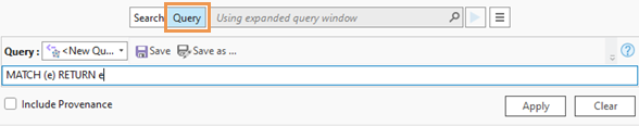

  2. 如有必要,在调查视图的顶部,单击搜索文本框或按下 Ctrl+F,然后单击查询。
    随即显示展开的查询窗口。 此为多行查询文本框,您可以在此设置 openCypher 查询格式。
  3. 在搜索文本框中输入查询。 按 Enter 键将指针移动至新行并继续输入。
    例如,诸如 MATCH (e) RETURN e 之类的查询会返回知识图谱中的所有实体,直到达到允许的最大数量。 此查询适用于所有知识图谱。

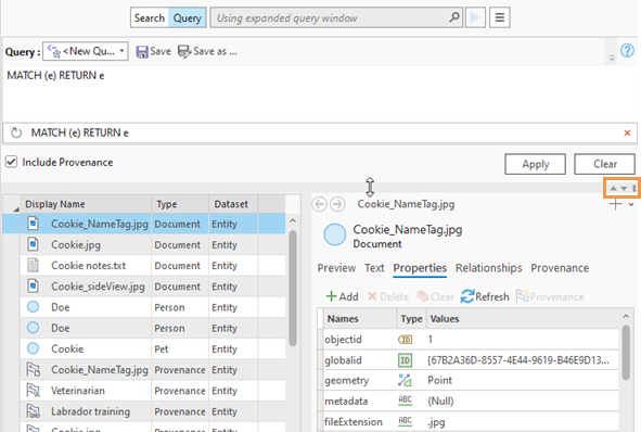

  6. 拖动窗口和内容列表之间的分隔线可以调整展开的查询窗口的大小。
    您也可以使用分隔线上的按钮以将所有空间用于展开的查询窗口或内容列表。
    可通过拖动分隔线或使用提供的按钮调整展开的查询窗口的大小。

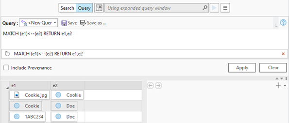

查询可以识别使用组成箭头的符号关联的实体。 例如,查询 MATCH (e1)-->(e2) RETURN e1,e2 将返回实体对 e1 和 e2,其中两个实体之间存在任意类型的关系,并且从实体 e1 到实体 e2 的路径均连接实体。 如果在编写查询时使用指向另一个方向的箭头,则路径将被视为从初始实体 e2 开始到目标实体 e1:MATCH (e1)<--(e2) RETURN e1,e2。 实体之间相互关联的方式称为模式。
查询返回的相关实体将显示在内容列表中。

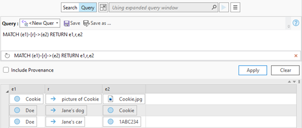

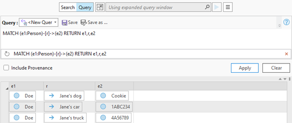

查询可以识别特定关系,这些关系应采用方括号括起来。 例如,查询 MATCH (e1)-[]->(e2) RETURN e1,e2 将返回实体对 e1 和 e2,其中任意类型的单个关系连接两个实体。 此查询显示了表示上述相同查询的另一种方式,并演示了首选查询语法。 查询可以更改为返回描述关系的整个元组,方法是返回初始实体 e1、关系 r 和目标实体 e2,如下所示:MATCH (e1)-[r]->(e2) RETURN e1,r,e2。 类似查询 MATCH (e1)-[ ]->( )-[ ]->(e2) RETURN e1,e2 或 MATCH (e1)-[*2]->(e2) RETURN e1,e2 将返回由两个相同方向的关系连接的实体对。 查询还可以识别关系具有不同方向的模式,例如 MATCH (e1)-[ ]->(e2)<-[ ]-(e3) RETURN e1,e2,e3。
将返回相关实体和连接它们的实体。

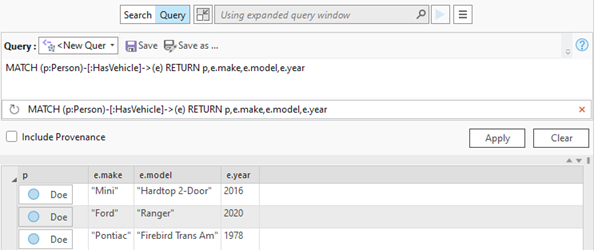

查询结果中可以包含特定的实体和关系属性。 例如,MATCH (p:Person)-[:HasVehicle]->(e) RETURN p,e.make,e.model,e.year 将运行的查询与之前定义的查询相同。 但是,结果将分别显示存储在多个实体属性中的值(车辆的品牌、型号和年份),而不是显示目标实体本身。 在此示例中,没有为查询考虑的特定关系分配变量,因为关系的数据未包含在查询结果中或未在查询的其他位置进行评估。
Vehicle 目标实体的属性将包含在结果中。

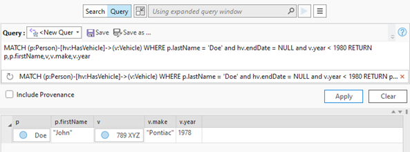

同样,您可以通过指定定义感兴趣的实体和关系的属性来约束评估的实体和关系。 可以通过向查询添加 WHERE 子句来定义要考虑的属性。 对于以上示例,必须分配变量以引用有关 WHERE 子句中的实体和关系的特定信息。 例如,在以下查询中,仅会评估具有特定的 lastName 属性值的 Person 实体;仅在 HasVehicle 关系的 endDate 属性具有 NULL 值时考虑该关系;并且仅在相关的 Vehicle 实体的年份属性值早于 1980 时考虑该实体:MATCH (p:Person)-[hv:HasVehicle]->(v:Vehicle) WHERE p.lastName = 'Doe' and hv.endDate IS NULL and v.year < 1980 RETURN p,p.firstName,v,v.make,v.year。
将考虑初始实体、关系和目标实体的属性以获得一组特定的结果。

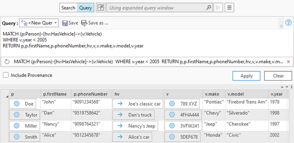

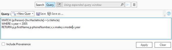

    例如,将查询更改为 MATCH (p:Person)-[hv:HasVehicle]->(v:Vehicle) WHERE v.year < 2005 RETURN p, p.firstName, p.phoneNumber, hv, v, v.make, v.model, v.year 以返回所有与 Vehicle 实体具有 HasVehicle 关系且 Vehicle 的年份属性早于 2005 的所有 Person 实体。 结果将包含 Person 实体的 firstName 和 phoneNumber 属性值、HasVehicle 关系和 Vehicle 实体的品牌、型号和年份属性。
    按 Enter 键可移动指针或将一些查询文本移动到多行文本框中的新行。 为清楚起见,请使用所需数量的行。
    使用多行查询文本框时,查询可以跨越多行。
  3. 单击应用以获取新结果。
    查询结果显示在调查中。 查询返回的实体和关系由适当的图标标识。 此查询将添加到在展开的查询窗口底部显示的历史记录中。
    查询返回的实体、关系和属性值将出现在调查中。

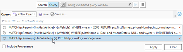

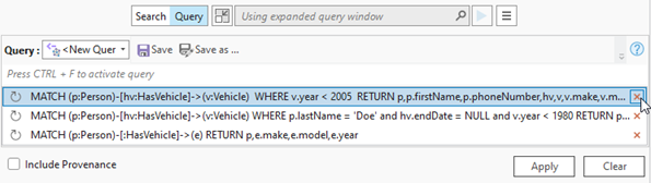

    最近执行的三个查询将在展开的查询窗口底部列出。 最近查询的结果不会移除。
  5. 从查询历史记录中重新运行或移除查询。
    1. 单击列表中的查询以再次运行它。
      将鼠标悬停在历史记录中的某个最近查询上。
      所选查询将显示在查询文本框中并自动运行,结果将显示在调查中。
    2. 对列表中的特定查询单击从历史记录中移除按钮 以将其从历史记录中移除。
      将鼠标悬停在“从历史记录中移除”按钮上。
      指定的查询将从列表中移除。 您的查询历史记录会更新以显示三个最近的查询。

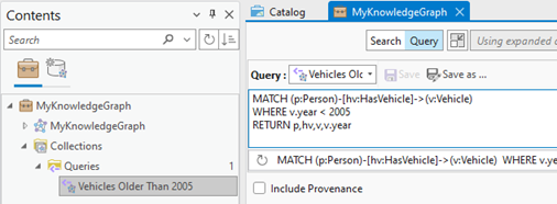

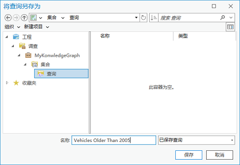

  4. 在展开的查询窗口顶部单击保存 。
    随即显示将查询另存为对话框。
  5. 依次浏览至调查工程容器、您的调查、Collections 文件夹和 Queries 文件夹。 在名称文本框中为调查输入一个名称,然后单击保存。
    为要保存的调查输入名称。
    查询将保存在您的调查的 Queries 文件夹中。 您保存的调查在查询下拉列表中自动处于选中状态。

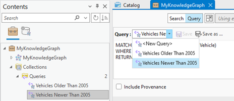

  12. 运行已保存的查询。
    • 在调查的内容窗格中单击已保存的查询。
    • 单击查询下拉列表,然后单击一个已保存的查询。
    保存的查询随即显示在查询文本框中,并且自动运行。 查询结果显示在调查中。
    所选查询显示在查询文本框中。

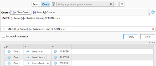

openCypher 查询可能会返回显示哪些实体与另一个实体具有给定关系的结果。 在这种情况下,结果列表将为每个三元组显示一行,其中三元组由原始实体、关系和目标实体组成。 例如,诸如 MATCH (p:Person)-[r]->(e) RETURN p,r,e 之类的查询将返回一个结果列表,结果中的每一行代表一个人、该人与另一个实体之间的关系以及关系的目标实体。 在这种情况下,结果列表将有一个标题为 p 的人员列,一个标题为 r 的关系列,以及一个标题为 e 的目标实体列。

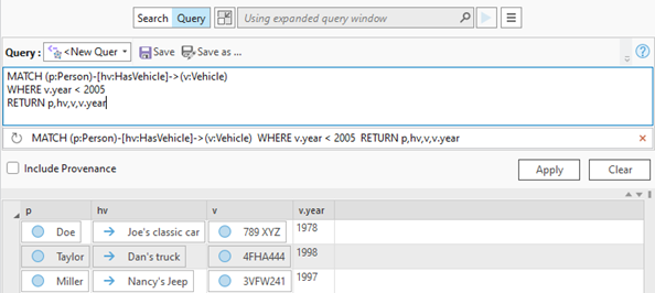

如果查询返回实体或关系的特定属性,结果列表将在由查询确定的适当命名的列中显示这些值。 例如,诸如 MATCH (p:Person)-[ :HasVehicle]->(v) RETURN p,v,v.year 之类的查询将返回列 p 中 Person 实体的显示名称、列 v 中 Vehicle 实体的显示名称,以及列 v.year 中 Vehicle 实体的年份属性值。 如果实体没有查询所返回的特定属性的值,您将看到值 null 作为没有值可显示的事实的表示。
下面的示例说明了一个查询,该查询返回一个 Person 实体,其中的人员参与了与车辆的 HasVehicle 关系。 该查询还返回 HasVehicle 关系的 acquisitionDate 属性,以及 Vehicle 实体的 make 属性。
在“搜索和过滤”窗格中查询知识图谱的内容。
包含实体 或关系 的列将显示图谱项目的显示名称及其图标。 在上面的屏幕截图中,返回的 Person 实体显示在 p 列中。 HasVehicle 关系的 acquisitionDate 属性将显示在 hv.acquisitionDate 列中。 Vehicle 实体品牌属性的值显示在 v.make 列中。

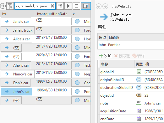

如果您从调查中查询知识图谱,请使用详细信息面板查看所选实体或关系的属性。 在详细信息面板中,您可以浏览查询结果中未包含的其他关系和相关实体。
在调查视图中浏览实体和关系及其相关实体的属性。
