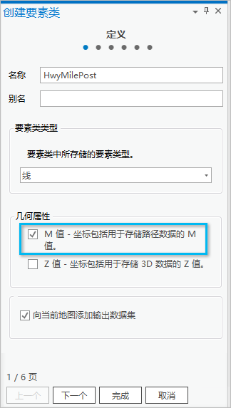

要创建路径要素类,请使用 创建要素类 向导。
在 创建要素类 对话框的 定义 页面上,通过选中 M 值 框,以指定该要素类具有 m 坐标。
用于启用 M 值的页面

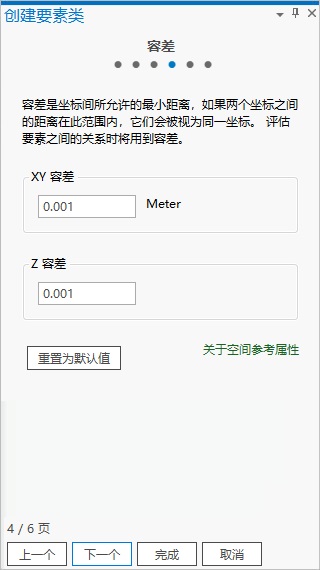

在如下所示的 容差 页面上,设置 m 容差或接受默认值。 M 容差用于定义处理过程中 m 值的聚类容差。 其默认值为 0.001 个单位。 如果坐标重合且其 m 值在该容差范围内,则会将它们设置为彼此相等。
用于接受或设置 M 容差值的页面
在大部分情况下,建议接受默认 m 容差。 但是,如果测量值较小(0.001 个单位内),并且您想要确保测量值不会聚类,则可以指定自己的 m 容差。
如果对 x,y 容差或 m 容差进行更改,并且要恢复为默认值,请单击 重置为默认值 按钮。

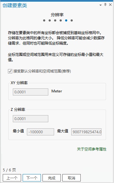

如果您想更改 m 分辨率,请在 分辨率 页面上取消选中 接受默认分辨率和属性域范围 复选框。 您也可以设置 m 分辨率和 m 范围。
设置 m 分辨率和值范围。
M 分辨率 用于定义 m 值的分辨率。 其默认值为 0.0001 个单位,即默认的 m 容差除以 10。 在本例中,m 值将以 4 位小数的精度存储。 如果 m 值代表使用极小增量值且具有多个小数位的事物,则您可能需要设置自己的 m 值。 例如,m 分辨率为 0.000001 时,将以 6 位小数的精度存储 m 值。
m 分辨率与 m 属性域范围( 最小值 和 最大值 )彼此直接相关。 更改 m 分辨率会导致根据分辨率将最大 m 值重新计算为允许的最大值。 可以通过设置最低值( 最小值 )和最高值( 最大值 )来设置 m 值的范围。 m 分辨率将根据输入的最小 m 值和最大 m 值重新计算为尽可能最佳的分辨率。
