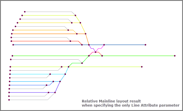

线属性
此参数为必填项。 用于设置用于标识和分组构成直线的边的网络属性的名称。 此网络属性必须存在于网络线类中。 对于构成直线(例如线 1、线 2 等)的所有边,其值都应该相同。 缺少属性值的边将被视为分支的一部分。
以下示例显示了仅指定 线属性 参数,默认情况下未设置其他属性参数后,应用相对主线布局之前和之后的逻辑示意图:
应用相对主线布局之前
应用相对主线布局之后

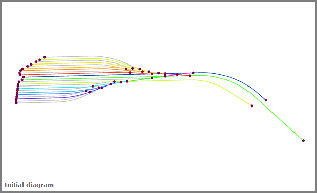

以下示例根据线的 线属性 值显示了具有给定颜色的每条线;同时也会在图像中标注 线属性 值。 该算法清晰地对具有相同属性值的线进行分组,并将每组线尽可能沿同一直线放置:
生成的线属性值

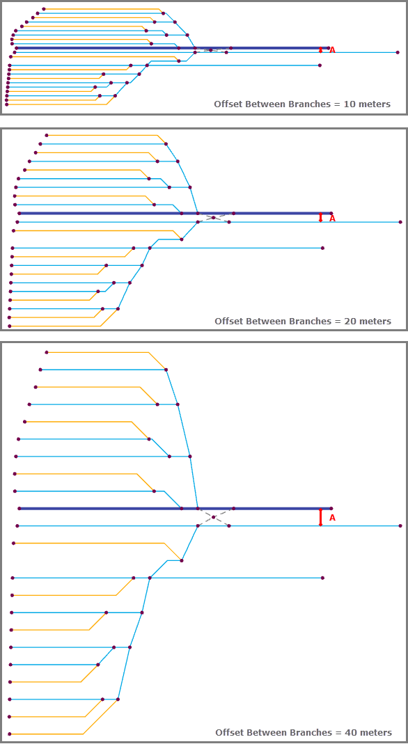

分支间的偏移量
此参数可确定两个相邻分支沿垂直于线方向的轴之间的间距,即以下示例中标注 A 的间距,其中将在 方向 设置为 从左到右 的情况下应用相对主线布局:
相对主线 - 分支间的偏移量

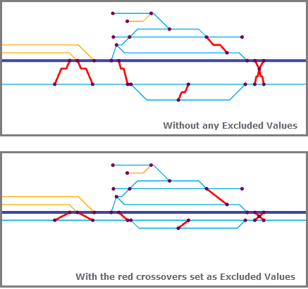

  • 排除值 - 这些类型属性值可标识必须从直线中排除的边。
以下示例分别显示了在未设置任何类型属性值以及针对 排除值 参数指定了类型属性值的情况下运行布局后的逻辑示意图:
相对主线 - 排除值

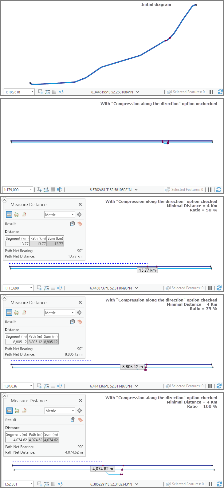

本子节将对用于缩短邻近交汇点的相邻组之间沿该方向的距离的参数进行重新分组,同时保持这些组之间的相对定位。 邻近交汇点是指彼此靠近但无需直接连接的交汇点。 压缩参数为可选项;默认情况下,此算法布局不使用任何压缩。 启用“压缩”时,其在算法进程结束后作为额外步骤运行。
沿该方向压缩
请选中此选项以激活压缩。
系统提供两个压缩参数用于指定何时激活压缩: 比率 (%) 和 最小距离 。
  • 比率 (%) - 压缩比为介于 0 到 100 之间的值。 它适用于在减去指定 最小距离 值(以下为 MD)后,两个邻近交汇点的相邻组(以下橙色圆圈)之间的每个距离(例如以下示例中的 D1 和 D2)。 比率 (%) 为 100 时,检测的各个交汇点组之间的距离等于最小距离 MD。
    相对主线 -“比率”和“最小距离”参数
  • 最小距离 - 最小距离是两个邻近交汇点的相邻组之间必须保持的距离。 此距离也用于根据邻近交汇点沿方向轴的投影将它们分组。 当在该轴上投影的两个交汇点之间的距离小于此距离时,这两个交汇点将属于同一组。
以下示例显示了使用不同 比率 (%) 参数值和固定 最小距离 参数值运行布局后的逻辑示意图:
相对主线 - 不同的压缩比和相同的最小距离的

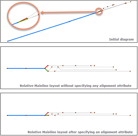

对齐属性
此参数可标识某个网络属性,该网络属性的值消除经过分割的线上的不明确现象。 例如,您的逻辑示意图包含以下特征:
  • 一条线(在以下第一张图中显示为蓝色)被分割为两条分支(一条为红色,另一条为绿色)。
  • 线属性 和 类型属性 值在确定如何对齐这三条线方面不相关;即 线属性 值对于所有的线均相同或者不相同。
在这种情况下,无需指定 对齐属性 参数,该算法默认将两条分支放置在蓝线的两侧,如以下第二张图所示。
然后,如果网络线类上存在另一个网络属性,其分支线之一和蓝线具有相同的值,则可以将该属性指定为 对齐属性 值。 设置该属性后,算法将使用其来系统对齐具有相同 对齐属性 值的连接线。 对于本示例,当蓝色和绿色连接边具有相同的 对齐属性 值并指定了此属性时,第三张图将显示相对主线布局结果。
相对主线 - 对齐属性
