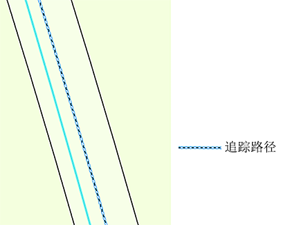

  4. 要沿现有边界追踪对齐路径,请执行以下操作:
    1. 单击以捕捉要对齐的线,并沿其边界拖动指针。
    2. 单击终点以完成追踪。
    3. 如有必要,请更改 容差 文本框中的对齐容差值,以确保对齐的线位于容差范围内。
    将边界与追踪的路径对齐
    将边界与在相邻边界上追踪的路径对齐。

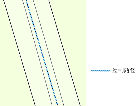

  5. 要使用编辑工具绘制新的对齐路径,请执行以下操作:
    1. 从位于地图视图底部的 构造 工具条中选择一种工具,然后绘制对齐路径。
      例如,使用 线 线 和 弧段 弧段 工具构造新路径。 调整容差内的所有边界将移至绘制的路径。
    2. 如有必要,请更改 容差 文本框中的对齐容差值,以确保对齐的线位于容差范围内。
      将边界与绘制的路径对齐
      将两条相邻边界与绘制的路径对齐。
