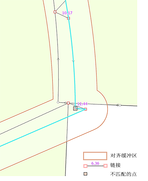

宗地使用在指定对齐缓冲区内添加和生成的链接进行转换。 可以在选定宗地与位于对齐缓冲区内的相邻宗地的匹配点之间生成链接。 如果在匹配点之间未检测到链接,则可以手动添加更多链接。
对齐链接
“对齐宗地”工具使用 橡皮页(线性)变换方法 来变换宗地。

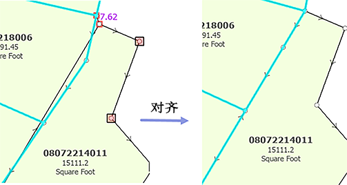

生成链接时,要对齐的宗地的位置可能导致无法检测到匹配点之间的某些链接。 可以在对齐宗地之前手动添加这些链接。
在其他情况下,如果未在相邻宗地或选定宗地上找到匹配点,则会出现不匹配点。 这些不匹配点指在对齐宗地时应位于相邻宗地线上的点。
对齐后,不匹配点可能导致小空隙和重叠。 这些空隙和重叠可以在对齐后使用捕捉容差进行解决。 此容差为不匹配点与对齐边界之间的距离。
对齐捕捉容差的工作原理如下:
  • 如果宗地要素位于捕捉容差范围内,则选定宗地的不匹配点会捕捉到相邻线和点。
  • 未选中的相邻宗地的不匹配点保持固定,并发生以下操作:
    • 如果宗地点位于捕捉容差范围内,则选定宗地上的点将捕捉到相邻固定点。
    • 如果点和线位于捕捉容差范围内,则选定宗地的线将弯曲并捕捉到相邻固定点。
对齐捕捉容差
如果点位于捕捉容差范围内,则选定宗地的不匹配点将捕捉到相邻线。
