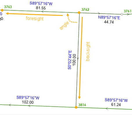

方向集由原点(起点)、后视线(参考线)和一条或多条前视线组成。
方向集
距离和方向集将在最小二乘平差中按如下方式进行处理:
  • 由方向集形成的角度是最小二乘引擎输入的测量。 该角度由后视线和每条前视线的 COGO 方向值得出。
  • 在上图中,点 3762 是方向集的原点。 后视或参考方向是从点 3762 到点 3186 的线。 前视方向是从点 3762 到 3763 的线。
  • 在最小二乘平差中,将校正角度并将其应用于前视方向,以获取线的校正前视方向。 最小二乘平差将返回方向集前视线的校正方向和距离。
  • 如果后视或前视线上的方向相反,则将在方向集中对其进行反转。
  • 当宗地结构中的一个点具有多条线与之相连并且这些线属于单独(相邻或重叠)的记录时,将为每个记录中的每组线形成一个单独的方向集。 根据所属记录对方向集的线进行分组,以考虑将不同的方位角(旋转)基准用于不同记录的可能性。
