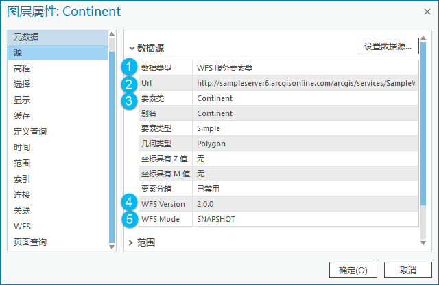

以下 WFS 图层属性提供了关于 WFS 服务器连接属性的详细信息。 这些属性位于图层属性对话框的源选项卡中。
WFS 图层数据源属性,例如 URL、WFS 版本和 WFS 模式
  1. 数据类型 - 如果连接至 WFS 图层,则该属性会告知您数据类型为 WFS 服务要素类。
  2. URL - 此为 WFS 服务的 URL。
  3. 要素类 - 在 WFS 术语中,此为 WFS typename。 本示例中的 typename 为 Continent。
  4. WFS 版本 - 您所连接的 WFS 版本。 本示例中的版本为 2.0.0。
  5. WFS 模式 - 您所使用的连接模式。 本示例中的连接模式为快照。

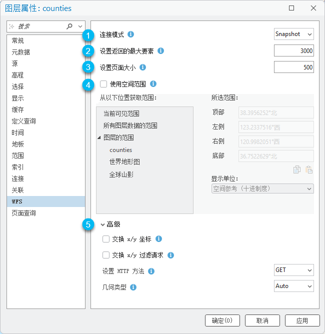

可以根据需要修改多个 WFS 图层属性:
如连接模式、轴顺序或返回的最大要素数量等 WFS 图层属性
  1. 连接模式 - 此属性允许您选择要为图层使用的连接模式。 默认的连接模式为快照。
    连接模式
    描述
    快照
    此模式与大多数 WFS 服务兼容。 在使用此模式时,将下载 WFS 数据的临时副本,并将其用作要素缓存。 与向 WFS 服务发送复杂的过滤请求并等待服务器响应不同,您将在本地使用数据副本进行工作。 当您关闭 ArcGIS Pro 会话后,数据的临时副本将被删除。
    此方法的缺点是您将无法看到在 ArcGIS Pro 会话期间添加至 WFS 服务的任何新编辑内容。 要查看 WFS 服务的更新内容,必须先关闭再重新打开 ArcGIS Pro。 使用此模式时您可能会注意到,第一次打开地图图层的速度很慢。 这是因为要从服务器中复制数据的缘故。
    按需
    此模式与大多数 WFS 服务并不兼容。 在使用此模式时,无需在本地复制数据,而是要连接到实时 WFS 服务。 当您在地图上进行平移和缩放或对数据进行查询时,该模式会发送服务请求。 由于没有下载数据,因此图层打开的速度可能会变快,并且可在添加有关 WFS 服务的编辑内容时对此部分内容进行查看。
    此模式的缺点是不兼容无法处理复杂过滤请求的 WFS 服务。 要在 ArcGIS Pro 中使用此图层并对数据执行查询和分析,服务器必须支持高级过滤请求。
    另一个缺点是,在此模式下无法更改时间属性,因为时间集成自服务器上的设置。
    此模式使用要素服务的要素缓存功能,在要素缓存打开时通过使用显示缓存来提高性能。
    可以通过设置设置 HTTP 方法属性选择 ArcGIS Pro 是否使用 GET 或 POST 请求向服务发送请求。
  2. 设置返回的最大要素 - 该属性允许您限制添加到地图的要素数量。 如果您的 WFS 图层中有数百万条记录,使用该图层时运行速度可能会很慢。 为了避免出现性能问题,默认值设置为 3,000 个要素。
    注:
    为了满足该默认值,WFS 服务版本 2.0.0 必须支持 COUNT,之前版本必须支持 MAXFEATURES。
  3. 设置页面大小 - 对于支持分页的 WFS 2.0 服务,您可以设置服务器每次加载请求返回的要素数量。 如果在将 WFS 图层添加到地图时设置该值,则可以在此对话框中修改该值。 修改此值时将刷新图层。
  4. 使用空间范围 - 选择通过提供感兴趣区域(空间范围)来限制要素。 如果在将 WFS 图层添加到地图时设置该值,则可以在此对话框中修改该值。 修改该值时将刷新图层。
    • 选中 - 通过提供范围来限制添加到地图的要素。 WFS 服务必须支持 BBOX 参数才能使用此功能。 提供在所选范围参数中要使用的范围。
    • 未选中 - 不要在空间上限制添加到地图的要素。 这是默认设置。
所选范围 - 设置用于限制添加到地图的数据的自定义范围。 您可以手动输入坐标,也可以从当前可见范围、所有图层的数据范围、特定图层的范围内借用范围值。 如果在将 WFS 图层添加到地图时设置该值,则可以在此对话框中修改范围值以刷新图层使用新范围。
  1. 高级 - 展开此部分可设置其他 WFS 属性。
    • 交换 x/y 坐标 - 为图层显示交换 x,y 坐标。
      • 已选中 - 交换 x,y 的顺序。
      • 未选中 - 不交换 x,y 的顺序。 这是默认设置。
    • 交换 x/y 过滤请求 - 交换发送到服务器的空间过滤请求的 x,y 坐标。 如果您需要交换图层的 x,y 坐标以使其正确显示,则您可能需要交换 x,y 过滤请求,以确保获得正确的空间查询结果。
      • 已选中 - 交换过滤请求的 x,y 顺序。
      • 未选中 - 不交换过滤请求的 x,y 顺序。 这是默认设置。
    • 设置 HTTP 方法 - 指定以按需模式向服务器发送请求时使用的 HTTP 方法。 默认情况下,ArcGIS Pro 以按需模式向服务器发送 POST 请求。 这允许将更高级的过滤器发送到服务器。 但是,WFS 的某些实现不支持 POST 请求。 在这种情况下,您可以在按需模式下将 HTTP 方法设置为 GET 并访问 WFS 图层的基本功能。
      • GET - 使用 HTTP GET 方法向服务器发送请求。
      • POST - 使用 HTTP POST 方法向服务器发送请求。 这是默认设置。
    • 几何类型 - 指定图层的几何类型。 几何类型默认设置为自动。 这意味着 ArcGIS Pro 会通过在服务图层中查询第一个要素的几何字段为您查找几何类型。 如果已知服务图层包含混合集合(例如,表包含带线和面的行),则可以从下拉菜单中选择几何类型以强制图层显示数据中符合选定几何类型的要素。 ArcGIS Pro WFS 图层限制为每个图层一个几何类型。 要显示相同服务图层中的多个几何类型,多次添加服务图层以及为每个图层指定一个几何类型。 几何类型参数仅适用于快照模式。
