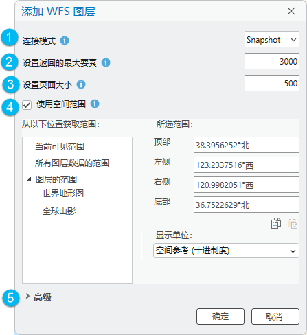

使用”添加 WFS 图层“对话框
添加 WFS 图层对话框允许您设置一些适用于 WFS 图层的可选图层属性。 这包括设置连接模式、最大要素计数和页面大小,以及通过提供范围或高级属性将要素限制在感兴趣区域。 您还可以在 WFS 图层属性对话框中修改这些属性。
”添加 WFS 图层“对话框
  1. 连接模式 - 指定要为图层使用的连接模式。 默认的连接模式为快照。
    • 快照 - 此模式与大多数 WFS 服务兼容。 在使用此模式时,将在本地下载 WFS 数据的临时副本。
    • 按需 - 此模式对于一些不支持高级过滤器的 WFS 服务兼容性较差。 在使用此模式时,未在本地下载数据,而是要连接到实时 WFS 服务。 当您在地图上进行平移和缩放或对数据进行查询时,该模式会发送服务请求。 (可选)如果服务器不支持使用默认 POST 方法的高级过滤器,则可以在高级选项中将设置 HTTP 方法设置为使用 HTTP GET 方法向服务器发送请求。
      了解有关 WFS 连接模式的详细信息
  2. 设置返回的最大要素 - 设置要添加到地图的要素总数。 向地图添加非常大的数据集可能会导致性能问题和速度缓慢。 此选项允许您限制添加到地图的要素数量。 如果与使用空间范围参数一起使用,这将限制所提供范围内的要素数量。
  3. 设置页面大小 - 对于支持分页的 WFS 2.0 服务,您可以设置服务器每次加载请求返回的要素数量。 对于 WFS GetFeature 请求,这将设置与分页请求的 startIndex 参数配合使用的 count 参数值。 ArcGIS Pro 将尝试根据您的服务设置确定要使用的最佳页面大小,但是,最佳值可能取决于服务器在超时(大约 15 秒)之前返回要素的性能。 例如,如果页面大小设置为 25000,那么可以在超时之前返回 25,000 个要素的服务器将会看到更快的地图加载时间。 这减少了从客户端发送到服务器的总请求数。 但是,一些性能较差的服务器可能只能在超时前返回 200 个要素。 在这种情况下,需要较低的页面大小值以避免由于超时而导致的加载错误,并且您会看到发送到服务器加载数据的请求数量增加。
  4. 使用空间范围 - 选择通过提供感兴趣区域(空间范围)来限制要素。
    • 选中 - 通过提供范围来限制添加到地图的要素。 WFS 服务必须支持 BBOX 参数才能使用此功能。 提供在所选范围参数中要使用的范围。
    • 未选中 - 不要在空间上限制添加到地图的要素。 这是默认设置。
所选范围 - 设置用于限制添加到地图的数据的自定义范围。 您可以手动输入坐标,也可以从当前可见范围、所有图层的数据范围、特定图层的范围内借用范围值。 此属性仅在选中使用空间范围复选框后可用。
  1. 高级 - 展开此部分可设置其他 WFS 属性。
    • 交换 x/y 坐标 - 为图层显示交换 x,y 坐标。
      • TRUE - 交换 x,y 顺序。
      • FALSE - 不交换 x,y 顺序。 这是默认设置。
    • 交换 x/y 过滤器请求 - 为图层显示交换 x,y 坐标。
      • TRUE - 交换过滤请求的 x,y 顺序。
      • FALSE - 不交换过滤请求的 x,y 顺序。 这是默认设置。
    • 设置 HTTP 方法 - 指定以按需模式向服务器发送请求时使用的 HTTP 方法。 默认情况下,ArcGIS Pro 以按需模式向服务器发送 POST 请求。 这允许将更高级的过滤器发送到服务器。 但是,WFS 的某些实现不支持 POST 请求。 在这种情况下,您可以在按需模式下将 HTTP 方法设置为 GET 并访问 WFS 图层的基本功能。
      • GET - 使用 HTTP GET 方法向服务器发送请求。
      • POST - 使用 HTTP POST 方法向服务器发送请求。 这是默认设置。
    • 几何类型 - 指定图层的几何类型。 几何类型默认设置为自动。 这意味着 ArcGIS Pro 会通过在服务图层中查询第一个要素的几何字段为您查找几何类型。 如果已知服务图层包含混合集合(例如,表包含带线和面的行),则可以从下拉菜单中选择几何类型以强制图层显示数据中符合选定几何类型的要素。 ArcGIS Pro WFS 图层限制为每个图层一个几何类型,以显示相同服务图层中的多个几何类型,多次添加服务图层以及为每个图层指定一个几何类型。 几何类型参数仅适用于快照模式。
还可以在图层属性对话框的 WFS 选项卡上查看或修改添加 WFS 图层对话框中的属性。
ArcGIS 数据模型仅允许每个表有一种几何类型。 如果将混合几何 WFS 图层添加到地图,则通过查询 WFS 服务中的第一个要素来确定图层的几何类型。 例如,如果数据中的第一行是面,则 WFS 图层将作为面图层添加到地图中。 使用几何类型属性可更改图层的几何类型。
