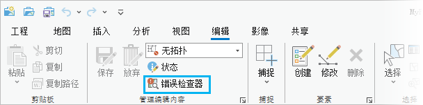

。在编辑选项卡的管理编辑内容组中,单击错误检查器
错误检查器工具条随即出现。 此工具条上的源选项会引用当前地图视图中的拓扑要素图层。

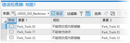

单击验证按钮
以开始根据源拓扑要素图层中定义的拓扑规则进行验证的过程。
注:
在活动地图的可见范围内评估拓扑时,错误检查器工具条上的验证按钮会同步运行。
验证过程完成后,拓扑错误将显示在“错误检查器”表中,并在当前地图范围的拓扑图层中分组的“点”、“线”和“面错误”图层中进行符号化和引用。
