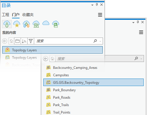

要将拓扑及其关联图层添加到地图,请完成以下步骤:
  1. 在目录窗格中单击门户选项卡。
  2. 找到并双击拓扑 Web 要素图层,以列出拓扑及其关联的图层。
    拓扑 Web 要素图层
  3. 右键单击拓扑要素图层,然后单击添加到新地图或将拓扑添加到当前地图。
注:
将拓扑要素图层添加到地图后,系统还会自动添加所有关联的图层。

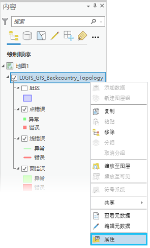

要访问和查看这些只读属性,请完成以下步骤:
  1. 将拓扑及其关联图层添加到地图。
  2. 在内容窗格中右键单击拓扑图层,然后单击属性,或者双击拓扑图层名称。
    访问已发布为 Web 要素图层的拓扑的属性
    这将打开拓扑要素图层的属性。

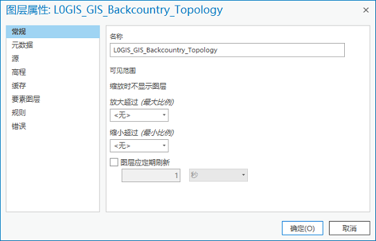

    拓扑要素图层属性中的“常规”选项卡
    拓扑 Web 要素图层的已列在图层属性对话框中的一些关键选项卡包括要素图层、规则和错误选项卡。 这些选项卡将在以下部分中详细描述。

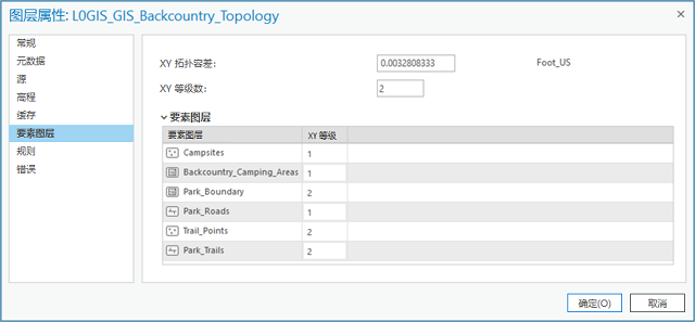

要素图层选项卡
要素图层选项卡包含以下信息:
  • 在拓扑处理操作中使用的 XY 容差。
  • 拓扑中的 x,y 等级数
  • 与拓扑要素图层关联的所有要素图层的列表
  • 已分配给每个参与要素图层的 XY 等级
拓扑要素图层属性中的“要素图层”选项卡
在发布拓扑前初次创建拓扑时,需要对拓扑中的要素类进行等级划分,如果折点位于彼此拓扑容差范围内,以便控制折点的移动方式。 等级为 1 的要素类被视为具有最高精度。 坐标等级可确保在执行拓扑验证期间,可靠放置的折点即可靠性较低的折点要移向的定位点位置。 有关详细信息,请参阅 ArcGIS 中的拓扑。

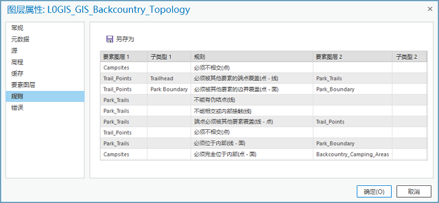

规则选项卡
拓扑规则定义了要素之间允许的空间关系。
拓扑要素图层属性中的“规则”选项卡
规则选项卡可显示参与拓扑要素图层的要素图层和子类型上定义的拓扑规则。 从规则选项卡,您可以将拓扑规则保存到规则集文件(如果需要)。

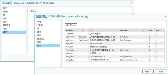

错误选项卡
错误选项卡包括在拓扑经过验证后于拓扑中发现的错误和异常摘要。 如果尚未验证拓扑,未验证将出现在选项卡上。
在验证前后显示的拓扑要素图层属性上的“错误”选项卡
与规则选项卡类似,表显示了拓扑规则及其涉及的要素类和子类型。 与每个拓扑规则相关联的错误和异常会显示在右侧。 验证拓扑时,如果违反拓扑规则,则会产生错误。 可以单击导出至文件按钮将汇总信息另存为文本文件来创建指定时间拓扑状态的记录。 这对于较大的拓扑编辑工程来说,是记录和监控进度的有效方式。
