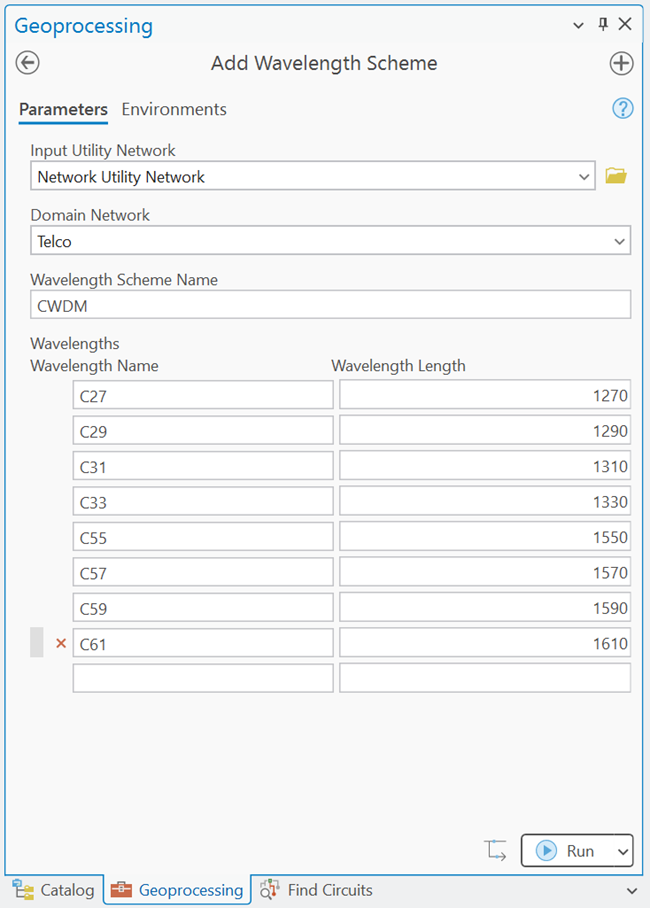

创建新波长方案对与稀疏波分复用 (CWDM) 关联的波长进行建模。
![用于对稀疏波分复用 (CWDM) 的波长方案进行建模的“添加波长方案”地理处理工具](images/Add-wavelength-scheme-gp-example1.png)

要向公共设施网络添加波长方案,请完成以下步骤:
  1. 在分析选项卡上的地理处理组中,单击工具 打开地理处理窗格。
  2. 在地理处理窗格中,搜索并选择添加波长方案。
  3. 对于输入公共设施网络参数,请指定一个公共设施网络。
  4. 对于域网络参数,指定一个电信域网络。
  5. 对于波长方案名称参数,请提供一个波长方案名称。
  6. 对于波长参数,请提供波长名称和波长长度属性的值以定义方案的波长信息。
    对于波长名称属性,请提供波长方案中波长的名称。 该值为表示波长的字符串。 例如:Channel 1 或 1270nm。
    对于波长长度属性,请提供以纳米为单位的波长长度。 例如:1270 或 1550.00。
  7. 单击运行。
    随即波长方案添加至公共设施网络和 Network_<ID>_WavelengthScheme 编码值属性域。
