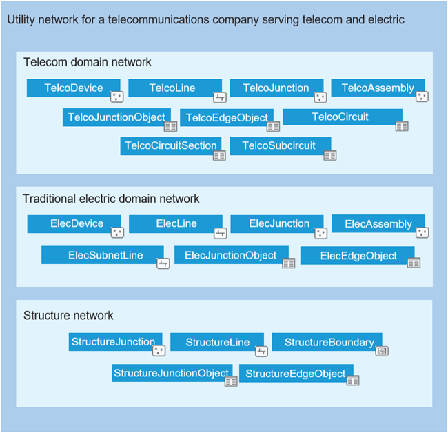

下图显示电信公司的公共设施网络中的类,该公司使用电信域网络以及传统的电域网络服务自己的客户:
为电信和电力客户提供服务的组织的域网络集示例。

每个类名称的前缀为您之前为电信域网络提供的名称。 此外,还可以在创建应用于每个域网络类的域网络时定义别名。 例如,TelcoDevice 要素类可具有默认别名 Telco device。 下表列出了电信域网络中包含的类。
下表包含名为 Telco 的电信域网络中类的名称和别名示例:
