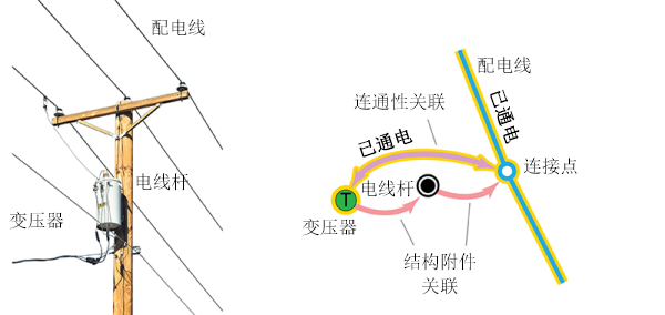

网络中连通性关联的概念视图
在上图中,变压器连接到配电线的一个连接点上。 这样,就建立了一个变压器不需要和连接点重叠的连接。 这一连接表示现实中变压器和连接点之间的物理跳线。
