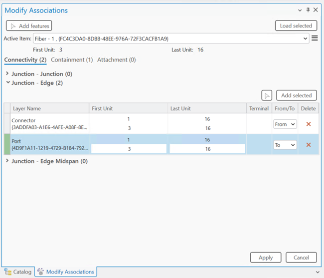

      如果在电信域网络中使用分组对象,则可用单元将显示在指定对象之间连通性的单元正上方部分的格网中的表的第一个单元和最后一个单元列中。 在以下示例中,分组光纤边对象作为具有 13 个单元(第一个单元为 3,最后一个单元为 16)的活动项目加载到修改关联窗格中。 然后,在边对象的“自”侧上添加一个连接器交汇点对象,并与所有 13 个单元建立连通性,随后应用编辑内容。 然后,在边对象的“至”侧上添加第二个连接器交汇点对象,以从第一个单元 3 开始连接,到最后一个单元 16 结束。
      使用修改连接窗格以在电信域网络的分组对象上配置连通性关联
    新要素将被添加到带有绿色指示器的窗格中,以指定创建关联。
    注:
    分组边对象只能具有单个“至”和“自”连通性关联。 如果您希望使用单元 28 - 48 在“至”侧通过连接器交汇点对象建立另一条路径,请在 applyEdits 操作中使用 divideGroupedObjects 以在如上显示的方案中划分分组边对象。
