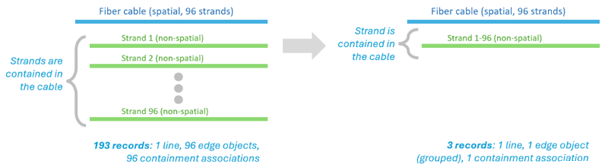

例如,如下方第一个图像(193 个记录)所示,一条 96 芯光缆表示为一个具有 96 个非空间边对象和 96 个相应包含关联的线要素。 如下方第二个图像(3 个记录)所示,通过将光缆芯线分组为具有一个边对象和包含关联的单个要素,可以更有效地进行表示,从而简化建模过程并减少有效管理网络所需的记录数量。
图表显示了分组对 96 芯光缆的影响

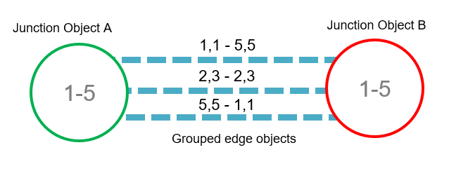

还需要注意的是,使用分组对象创建电路时,必须以相同的顺序连接分组对象,才能找到路径。
使用下面的逻辑示意图,考虑这样一个场景:您要使用第一个分组的边对象(其中第一个单元和最后一个单元为 1)在分组的交汇点对象 A 和 B 之间创建电路。 指定开始和停止位置将无法找到有效路径。 这是因为第一个分组边对象的“自”和“至”侧的连通性发生了顺序变化,在“至”侧的单元 1 变为 5。 需要创建多个电路段来正确模拟此连通性。 在第一个单元(单元 2)和最后一个单元(单元 3)处指定开始和停止位置将会成功,因为连通性顺序在第二个分组边对象的每一侧都保持一致。
逻辑示意图显示在分组边对象的任一端上不一致的顺序连通性会导致无法找到路径的情况。

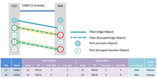

创建电路时,可以仅使用分组边或交汇点对象中可用单元标识符的一部分来定义电路。 例如,如下面的逻辑示意图所示,可以在分组交汇点对象 (FOO.A.2) 中的单元 2 和另一个分组交汇点对象 (BAR.B.3) 中的单元 3 之间定义单个非分段电路(黄色)。 可以在同一交汇点对象中的单元 4 (BAR.B.4) 和单元 5 (BAR.B.5) 之间定义另一个单独的非分段电路(绿色)。
可以使用相同的分组端口 (JO) 和光纤 (EO) 集合(使用不同的单元)来定义两个单独的电路。
