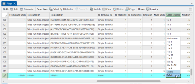

添加至公共设施网络后,即可通过网络中线要素和边对象上的 Color scheme 属性字段应用此配色方案。
Fiber 边对象上的“配色方案”属性

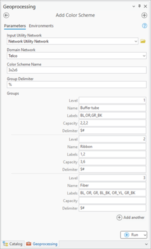

要向公共设施网络添加配色方案,请完成以下步骤:
  1. 在分析选项卡上的地理处理组中,单击工具 打开地理处理窗格。
  2. 在地理处理窗格中,搜索并选择添加配色方案。
  3. 对于输入公共设施网络参数,请指定一个公共设施网络。
  4. 对于域网络参数,指定一个电信域网络。
  5. 对于颜色集名称参数,指定包含要用于配色方案的颜色的颜色集。
  6. 对于配色方案名称参数,请提供配色方案的名称。
  7. 对于组分隔符参数,请指定一个或多个特殊字符,用于分隔配色方案中组之间的标注。
  8. 对于组部分中的参数,请提供针对配色方案中的每个组将使用的名称、标注、容量和分隔符参数的值。
    对于级别参数,可以选择输入 1;如果未提供值,则在创建组时,此参数将从 1 开始自动递增。 对于标注,可以使用以逗号分隔的列表来指定用于描述组中要素的标注。 对于容量,指定使用标注表示的每个要素的容量。 对于分隔符参数,请指定一个或多个特殊字符,用于分隔配色方案中的标注。
    注:
    同一组内的标注数量和容量必须一致。 此外,组中的标注数量应与等级中为父组指定的最大容量一致。
  9. 对于配色方案中的每个组,重复步骤 7。
    注:
    最低组级别的容量必须为空。
  10. 单击运行。
    随即将配色方案添加至公共设施网络和 Network_<ID>_ColorScheme 编码值属性域。
现在,可以使用 Color scheme 属性字段将配色方案应用于网络中的线要素和边对象。
