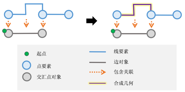

在下面左侧的示例中,您可以通过包含关联(橙色)查看空间点和线要素(蓝色)包含的交汇点和边对象(灰色)。 查看右侧的图像,如果要将起点放置在其中一个交汇点对象上并运行追踪,则会合成几何并在聚合几何结果中返回(以突出显示的紫色显示)。 当从边对象的空间容器推断出几何时,原始容器几何将被保留。
在聚合几何结果中合成几何时,追踪将保留边对象的容器几何。

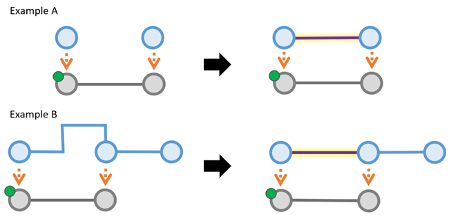

下面的示例演示了边对象(灰色)不包含在空间要素中的场景。 在示例 A 中,不存在线要素。 端点交汇点对象(灰色)是点要素(蓝色)的内容。 运行追踪时,几何将合成为端点之间的直线,如右侧所示(以突出显示的紫色显示)。 如果端点的容器是非空间的,则位置将从包含等级中的第一个空间要素派生。 示例 B 概述了类似情景。 查看左侧的图像,您可以看到线要素(蓝色);但是,它不包含边对象。 在这种情况下,在右侧,当运行追踪时,在合成几何(以紫色突出显示)时不会保留线要素的原始几何,因为边对象不包含内容。
当边对象的包含等级中不存在空间线性要素时,追踪会合成边对象端点之间的几何。

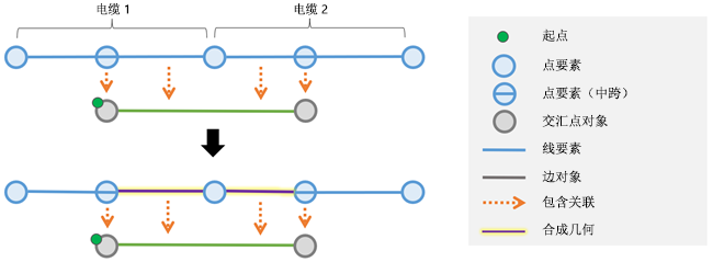

在边对象包含在多个线性容器中的情况下,容器的联合几何将在聚合几何结果中返回,如下所述:
当边对象是多个要素的内容时,合并的几何将在聚合几何结果中返回。

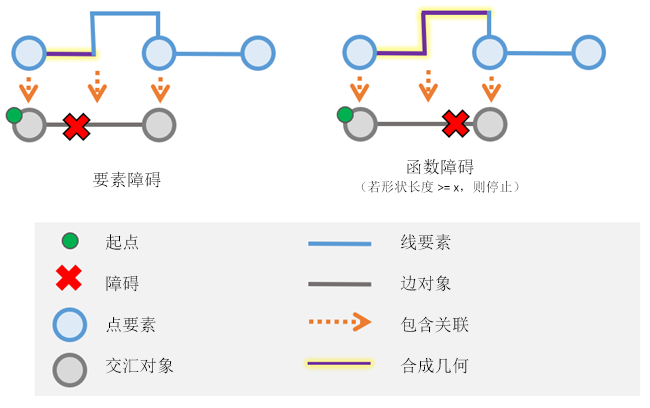

由于支持 合成几何 参数与 聚合几何 结果类型结合使用,因此当边对象是线要素的内容时,可以使用沿边对象中跨放置的 起点 和 障碍 的位置来返回部分几何。 默认情况下,放置边对象百分比值为 0.5 的追踪位置。 这可以通过编辑 UN_Temp_Starting_Points 和 UN_Temp_Barriers 要素类中起点的 PERCENTALONG 字段来修改。
下面的两个场景概述了沿着边对象中跨存在障碍的示例。 PERCENTALONG 值根据边对象的容器几何形状进行评估,以返回聚合几何结果中的部分几何。 当边对象不是线要素的内容时, PERCENTALONG 将被忽略并返回端点之间的整个几何。
当结果是线性要素的内容时,沿着边对象放置中跨的追踪位置可用于返回结果中的部分几何。

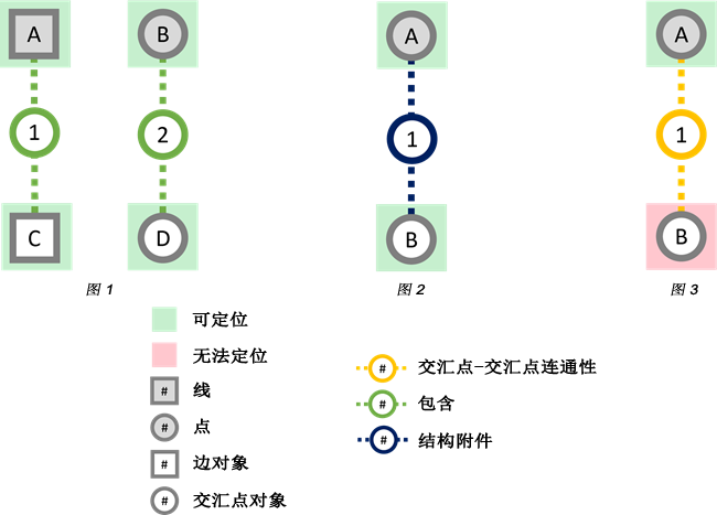

在下面的图 1 中,边对象 C 和交汇点对象 D 可以通过与空间要素(分别为线 A 和点 B)的包含关联来定位。 同样,在图 2 中,可以通过与点要素 A 的结构附件关联来定位边对象 B。
重要的是要注意,交汇点-交汇点连通性关联不能用于确定交汇点对象或边对象的可定位性。 图 3显示,即使交汇点对象 B 通过交汇点-交汇点连通性关联与点要素 A 相关联,也可以将其视为不可定位,而无需与另一个要素或可定位对象的其他包含或结构附件关联。

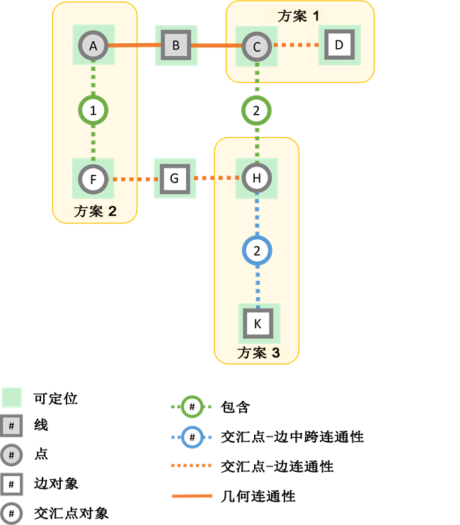

当边对象在端点处与交汇点关联时,或者在边对象与可定位交汇点对象关联(通过交汇点-边或交汇点-边中跨连通性关联)的情况下,也可以定位边对象。
例如,请参阅以下场景:
  • 在场景 1 中,可以通过与点要素 C 的交汇点-边连通性关联来定位边对象 D。
  • 在场景 2 中,可以通过与交汇点对象 F 的交汇点-边连通性关联来定位边对象 G,而交汇点对象 F 可通过与点要素 A 的包含关联 1 来定位。
  • 在场景 3 中,可以通过与交汇点对象 H 的交汇点-边中跨连通性关联来定位边对象 K,而交汇点对象 H 可通过与点要素 C 的包含关联 2 来定位。
通过包含和连通性关联来确定边对象的可定位性场景
