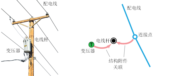

下图概念性地显示了变压器和配电线路上的连接点如何连接到结构网络中的电线杆:
具有其他域网络要素的结构附件

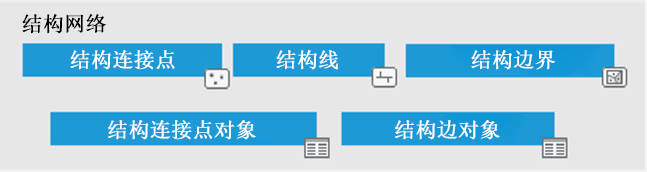

结构网络包含 StructureJunction、StructureLine 和 StructureBoundary 要素类,以及 StructureJunctionObject 和 StructureEdgeObject 表。 这些要素类和表是使用分配给系统字段的系统提供的属性域创建的,以供公共设施网络使用,并且需要额外的配置才可供使用。
下图显示了构成结构网络的要素类和表:
结构网络中的要素类和表
要素类的详细描述如下:
  • StructureJunction - 代表诸如电线杆、基座、管井、机柜或中心局等支持其他要素的结构点要素。 这些是在组织的资产库存系统中追踪的密集要素。
  • StructureLine - 代表诸如沟槽、跨距拉线或管道组等线性要素。 结构线包含传输某种资源(如电力、天然气、数据或水)的其他网络要素。
  • StructureBoundary - 代表包含其他网络要素的面容器要素。 例如,结构边界可以代表变电站或中心局的轮廓。
以下介绍了该表:
  • StructureJunctionObject - 表示包含其他对象(例如保险丝或机架)的结构交汇点对象。
  • StructureEdgeObject - 表示包含其他对象(例如沟槽、管道或微管道)的结构边对象。
