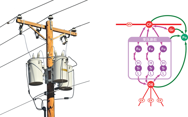

变压器组是要素和关联的程序集
在上图中,变压器组是容器, 它包含通常不显示在地图上的设备,例如保险丝和变压器单元。
包含关联允许单个要素表示密集的要素集合。 例如,设备、电线和导体将放置于变电站、开关装置、沟渠和管道等要素中。 可以在地图视图中显示或隐藏内容要素,以提高可见性并减少地图混乱。 包含其他要素的要素称为容器,而包含于其他要素中的要素称为内容。
