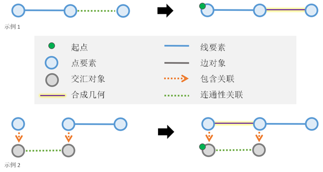

如果您希望通过关联可视化追踪的路径,可以将 追踪 和 添加追踪配置 工具与 合成几何 参数和 聚合几何 结果类型配合使用,以针对遍历连通性和结构附件关联来推断和创建几何。
如果选中 合成几何 参数,则会将几何合成为关联端点之间的直线,并显示在 Trace_Results_Aggregated_Line 要素类中存储的追踪结果中。 如果端点的容器为非空间窗口,则将根据包含等级中的第一个空间要素派生端点位置。
以下示例演示了可以在端点之间合成关联几何的两种场景。 在示例 1 的左侧,您可以看到 3 个点要素(蓝色),其中前两个点要素通过一条线连接,第二个点要素通过连通性关联(绿色虚线)连接到第三个点要素。 在右侧,当追踪从位于点要素上的起点运行时,将在关联的端点之间合成关联几何,并将其显示在聚合几何结果中(以高亮显示的紫色显示)。 查看示例 2 时,您可以在左侧看到 3 个点要素(蓝色)。 前两个点要素是参与连通性关联(绿色虚线)的交汇点对象(灰色)的容器。 在右侧,当追踪从交汇点对象上的起点运行时,将使用点要素容器的位置在关联的端点之间合成关联几何,并将其显示在聚合几何结果中(以高亮显示的紫色显示)。
追踪示例演示了如何合成几何以在聚合几何结果中实现端点之间的连通性关联。

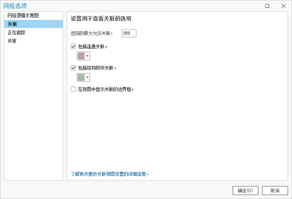

关联选项
要更改 视图关联模式 使用的选项,单击 公共设施网络 选项卡 (位于 关联 组右下角)中的对话框启动器 启动器 。 将打开 公共设施网络选项 对话框,其中 关联 选项卡处于活动状态。
视图关联选项。
以下关联选项可用:
  • 允许返回的最大关联数 - 默认为 250。
  • 包括连通性关联 - 默认情况下为启用状态。 使用 视图关联模式 时,连通性关联显示为虚线。 默认颜色是透明的灰红色。 使用颜色选取器更改颜色。
  • 包括结构附件关联 - 默认情况下为启用状态。 使用 视图关联模式 时,结构附件关联显示为虚线。 默认颜色是透明的灰绿色。 使用颜色选取器更改颜色。
  • 在视图中显示关联的边界框 - 默认情况下为启用状态。 启用 视图关联模式 时,会在当前的地图视图范围内创建一个带有虚线的边界框。 这表示用于显示关联的边界框范围。
网络选项对话框的关联选项卡
注:
在 视图关联模式 处于激活状态时,如果查看关联选项,则 包括连通性关联 和 包括结构附件关联 选项在设置为 false 时将被禁用。 在 关闭视图关联模式 之前,这些选项无法在 关联 选项卡上切换为 true。
