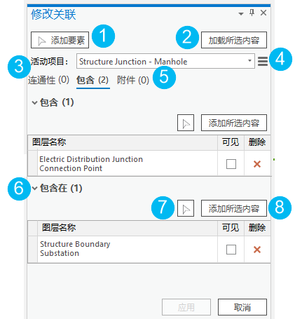

修改关联窗格
修改关联窗格用于创建、选择、修改和删除网络要素间的关联。 可在该窗格中检查关联规则,以确保所选要素或对象可以连接、附加或参与包含。 只要遵守公共设施网络要素限制,就可以创建网络规则以允许在网络要素之间建立关联。
修改关联窗格提供以下元素来使用和管理网络要素之间的关联:
“修改关联”窗格的元素
元素
描述
添加要素 编辑折点 - 使用此命令可在地图上选择一个或多个要素以填充活动项目下拉菜单。
加载所选 - 使用此命令可在活动项目下拉菜单中填充在地图上或属性表中选择的内容。
活动项目 - 使用此下拉菜单可在选择多个项目或将多个项目加载到窗格中时指定要使用的目标要素或对象。
修改关联菜单 菜单 - 使用此下拉菜单可访问用于使用和管理窗格中的关联的其他选项。 有关详细信息,请参阅以下“修改关联菜单”部分。
5
关联选项卡 - 使用位于窗格顶部的选项卡可为设置为活动项目的网络要素切换关联类型。 每种类型的关联数在连通性、包含和附件选项卡旁的指示器中显示。 某些选项卡可能不可见,具体取决于所选的活动项目。
6
部分 - 展开或折叠每个关联选项卡上的各个部分以使用活动项目的关联。 某些部分可能不可见,具体取决于所选的活动项目。
7
添加要素 编辑折点 - 使用此命令可在地图上选择一个或多个要素以填充指定部分。
8
添加所选内容 - 使用此命令可在指定部分中填充从地图或属性表中选择的内容。

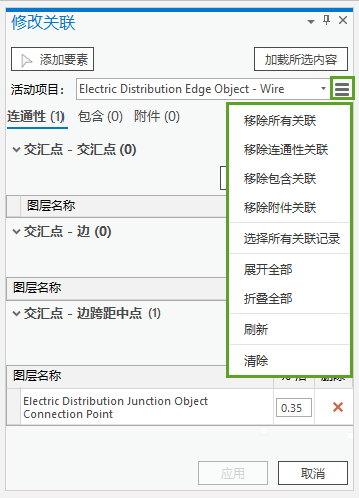

修改关联菜单
下面介绍了窗格中用于使用和管理关联的修改关联菜单 选项:
修改关联菜单选项
  • 移除所有关联 - 将所有关联选项卡中活动项目下拉菜单中的所有网络要素关联标记为待删除。
  • 移除连通性关联 - 将活动项目值的所有连通性关联标记为待删除。
  • 移除包含关联 - 将活动项目值的所有包含关联标记为待删除。
  • 移除附件关联 - 将活动项目值的所有附件关联标记为待删除。
  • 选择所有关联记录 - 选择与活动项目值有关联的所有要素和对象。
  • 全部展开 - 展开所有关联选项卡中的所有部分。
  • 全部折叠 - 折叠所有关联选项卡中的所有部分。
  • 刷新 - 刷新窗格以显示活动项目值的现有关联。 可使用此选项在验证后刷新窗格,或还原尚未在窗格中应用的更改,例如创建的关联或标记为删除的关联。
  • 清除 - 清除活动项目以及所有关联网络要素的修改关联窗格。

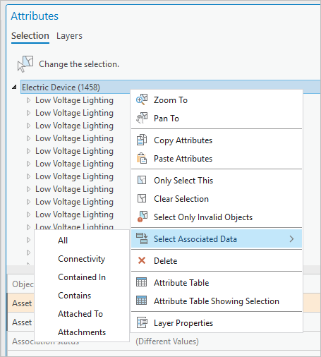

属性窗格 包含选择关联数据命令,用于显示可用于选择关联数据的所选要素或对象的有效关联类型列表。 有效的关联类型由所选要素或对象的关联状态属性确定。 通过选择关联数据命令创建的选择将添加到属性窗格中的当前选择。
“选择关联数据”命令将显示图层有效关联类型。
了解有关如何查看和编辑公共设施网络要素和对象属性的详细信息
选择关联数据命令提供了以下选项:
  • 全部 - 选择所有关联的要素或对象。
  • 连通性 - 选择与所选要素或对象具有连通性关联的网络要素。
  • 包含在 - 选择与所选内容要素或对象关联的容器。
  • 包含 - 选择与所选容器关联的内容要素。
  • 附加到 - 通过结构附件关联选择与所选项目关联的结构要素或对象。
  • 附件 - 通过结构附件关联选择与所选结构关联的附加要素或对象。
您可以在窗格的选择树视图中对单个网络要素使用选择关联数据命令,或者通过右键单击图层为所有选定网络要素选择关联数据来执行关联数据的批量选择。
注:
将在窗格中按图层组织选择内容,并且其中可以包含多个项目。 当属性窗格中存在大量要素或对象并且右键单击图层时,选择关联数据命令将显示所有关联类型,无论是否存在选择的有效关联。
要为属性窗格中的选定项目选择关联的要素和对象,请完成以下步骤:
  1. 在编辑选项卡的选择组中,单击属性 。
  2. 选择网络中要添加到窗格的要素或对象。
    1. 单击选择选项卡。
    2. 单击选择工具 以选择地图中的要素。
      或者,在属性表中创建一个选择。
  3. 通过执行以下操作之一选择选定项目的相关数据:
    • 右键单击要素或对象以选择特定网络要素的相关数据。
    • 右键单击图层以批量选择图层中所有选定网络要素的相关数据。
    1. 右键单击图层或所选要素或对象。
      将显示一个快捷菜单,其中包含用于处理选择的各种命令。
    2. 单击选择关联数据命令以显示所选网络要素的有效关联类型。
    3. 从列表中选择关联类型。
      所选项目的关联数据将添加到属性窗格的选择中。
