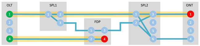

当在电信域网络中执行路径追踪时,可能存在所提供的开始和停止位置之间不存在显式连通性的情况。 在这种情况下,可以使用推断连通性参数来查找路径,并在连通性信息缺失时使用连通性推断对电路进行建模。
一些组织可能不喜欢对其网络中的每个要素进行物理建模,例如连接配线架中端口的跳线。 在这些情况下,可以理解为连通性是存在的,并且必须进行推断,即使没有明确建模。 可以将“单元容器”和“单元可识别”网络类别分配给资产类型,以支持通过要素的包含等级(其中未表示物理连通性)进行连通性推断。
在下面的示例中,连通性推断用于发现光线路终端 (OLT) 上的端口 3 和光网络终端 (ONT) 上的端口 3 之间的路径。 由于在光纤配线架 (FDP) 的端口之间没有建立显式连通性模型,这些端口被分配“单元可识别”类别,而该 FDP 则被分配“单元容器”类别。 在选中推断连通性选项的情况下运行路径追踪时,将评估 FDP 中价数为 1 的所有端口,以确定是否能够找到通往指定停止位置的路径。
注:
当没有连接边的单元可识别交汇点对象被设置为路径追踪中的停止位置时,会对其进行评估。
用于发现路径的连通性推断示例
配置选项
描述
推断连通性
  • 已选中 - 路径追踪将使用连通性推断来遍历包含关联,并在不完整的连通性阻止遍历时识别指定开始位置和停止位置之间的路径。
  • 未选中 - 连通性推断不用于识别指定开始位置和停止位置之间的路径。 这是默认设置。
