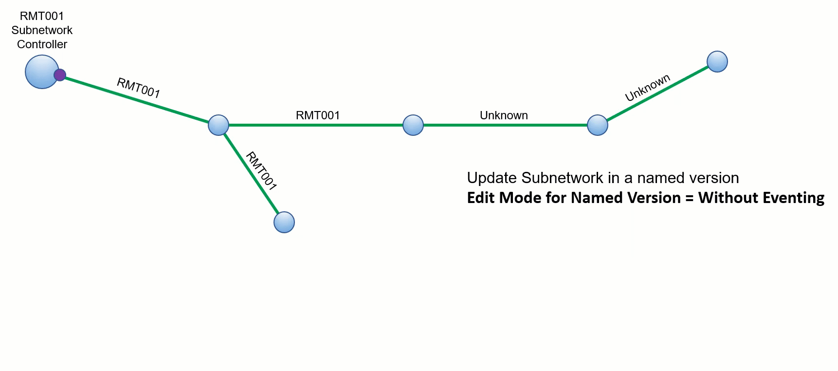

    以下示例说明了使用默认 指定版本的编辑模式 值(即 无事件 )的情况下,创建线后在 RMT001 子网的指定版本中运行更新子网的影响。 仅针对版本中编辑的要素更新子网名称。
    在使用“指定版本的编辑模式”默认选项“无事件”的指定版本中运行更新子网操作。

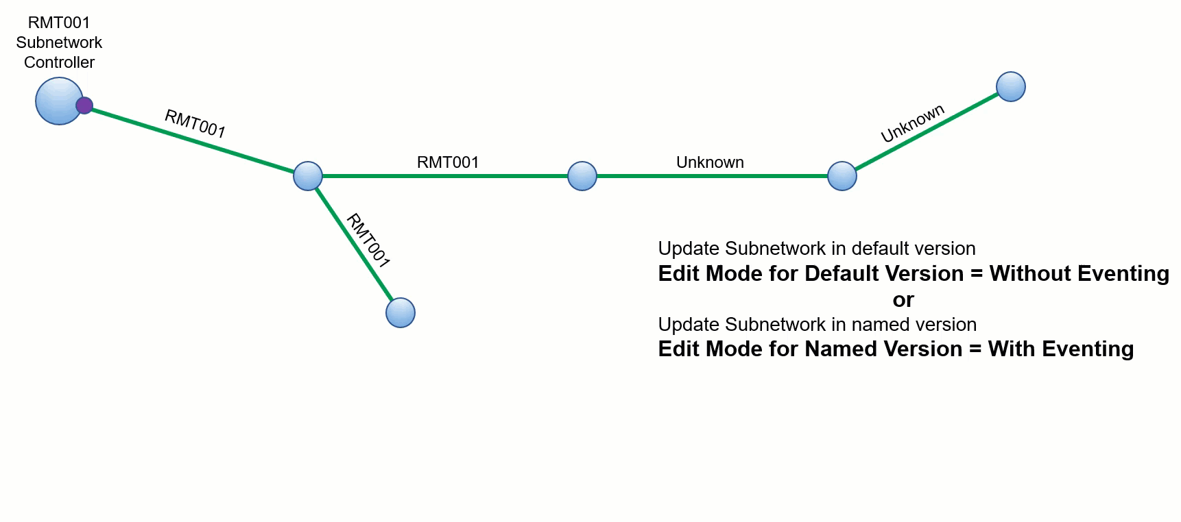

    以下示例说明了在默认版本或指定版本中运行工具,且 指定版本的编辑模式 设置为 有事件 的情况下,创建线后在 RMT001 子网上更新子网的影响。 虽然仅编辑了一个要素,但子网中的所有要素都将更新为子网名称。
    在默认版本(“有事件”和“无事件”)和使用“有事件”的命名版本中运行更新子网操作。
