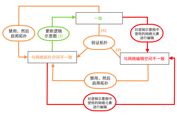

下图仅显示更改逻辑示意图一致性的操作:从一致到不一致,或者相反。 它还会区分网络拓扑空间和网络编辑空间之间的一致性状态。
逻辑示意图一致性状态和网络空间
以下信息与上图中显示的操作有关。
  • 对逻辑示意图中使用的网络元素的编辑涉及以下内容:
    • 编辑逻辑示意图中以可见形式表示的网络要素或网络对象
    • 编辑逻辑示意图中聚合(已减少或已折叠)的网络要素或网络对象
    • 编辑连通性、包含或结构附件关联,该关联至少关联一个在逻辑示意图中使用的网络要素或网络对象
  • (1) 验证拓扑 - 在与逻辑示意图的地理范围相交的范围上验证拓扑。
  • (2) 验证拓扑 - 编辑逻辑示意图中使用的网络元素后,验证拓扑。
  • (3) 更新逻辑示意图 - 更新逻辑示意图 地理处理工具用于将涉及网络空间不一致的逻辑示意图更新为一致状态。 针对不一致的逻辑示意图运行 覆盖逻辑示意图 、 追加逻辑示意图 或 扩展逻辑示意图 地理处理工具还会将不一致的逻辑示意图更改为网络空间一致的状态。

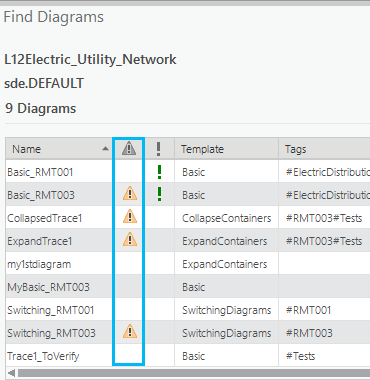

“查找逻辑示意图”窗格中示意图项目旁边的逻辑示意图一致性警告图标
查找逻辑示意图 窗格中有一列,用于反映数据库中针对每个逻辑示意图存储的 Consistency 字段值。
“查找逻辑示意图”窗格中的逻辑示意图一致性列
如下所示:
  • 如果逻辑示意图在数据库中标记为一致,则逻辑示意图的这一列不会显示图标。
  • 如果逻辑示意图在数据库中标记为不一致(即与网络拓扑空间不一致或逻辑示意图模板定义不一致),则将在逻辑示意图旁边显示橙色警告图标 要更新的逻辑示意图 。
但是,对于网络编辑空间不一致的逻辑示意图, 查找逻辑示意图 窗格中将不显示特定图标。 这意味着在此窗格中不显示任何图标或显示橙色警告图标的逻辑示意图在打开后可能在 内容 窗格中显示红色警告图标 具有不良要素的逻辑示意图 (详细信息请参阅下节)。

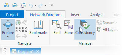

已在 ArcGIS Pro 中打开逻辑示意图一致性
在 ArcGIS Pro 会话中打开的已存储逻辑示意图和临时逻辑示意图在 内容 窗格中的图标可能不反映逻辑示意图当前的一致性。 例如,在 ArcGIS Pro 会话期间,由您或其他用户执行的操作可能导致您已经打开的逻辑示意图产生不一致。 但是,您可以随时对工程中打开的所有逻辑示意图执行逻辑示意图一致性检查。
要检查当前逻辑示意图的一致性,单击 网络逻辑示意图 选项卡上的 一致性 。
“网络逻辑示意图”选项卡上的“一致性”按钮
工程中当前打开的所有网络逻辑示意图的一致性图标都将更新。
